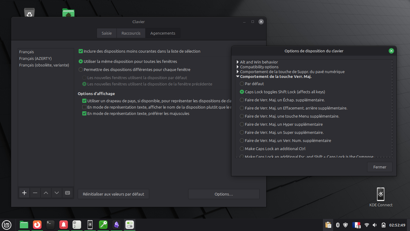

MISE A JOUR : J'ai pu contourner le problème sans mettre la main dans le cambouis ^^ il suffisait d'ouvrir les paramètres clavier ET de jeter un coup d'oeil dans les "options" sous l'onglet Agencement. Merci à ceux qui ont pu m'aider

EDIT : Dans la version 22.3, les paramètres avancées ont été déplacés dans "Options XKB"
J'ai remarqué que les paramètres ont été remise à 0 lors de la MAJ pour le seul paramètre que j'y ai ajouté.
