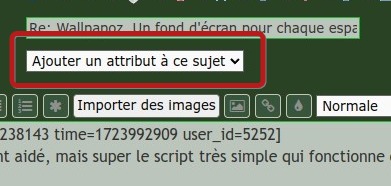

Re: Wallpapoz Un fond d'écran pour chaque espace de travail
Message par tioker »
NicNac a écrit : dim. 18 août 2024 16:55 Merci à tous ceux qui ont aidé, mais super le script très simple qui fonctionne correctement.
De rien ... et en retour, un petit RÉSOLU serait le bienvenu...
Merci d'avance.
