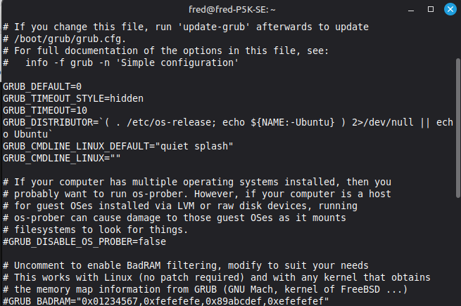

Edite ton fichier /etc/default/grub
En modifiant la ligne GRUB_TIMEOUT_STYLE=hidden ou tu remplaces hidden par menu
et plus bas à la ligne #GRUB_DISABLE_OS_PROBER=false, tu supprimes le #

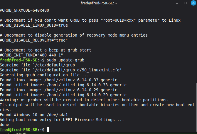

Puis
sudo update-grub

Un grand merci pour votre aide, j'ai le menu au démarrage et j'arrive à démarrer windows.
