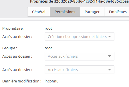

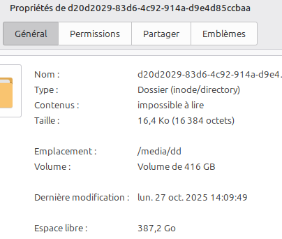

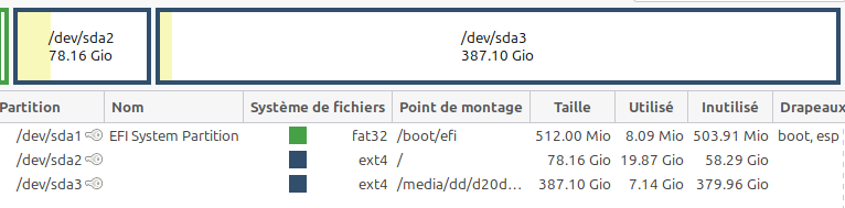

Je viens de basculer sur Mint.
J'ai d'abord fait des essais en conservant le dual boot avec windows, puis j'ai viré windows de sa partition.
Mais actuellement, je ne peux plus écrire sur cette partition (j'ai supprimé la partition, puis créer une nouvelle, mais pas d'accès à sda3)
Je vous joins des copies d'écran...
Merci de votre aide !!

le proprio de sda3 est root , il faut te passer proprio avec :
sudo chown -R $USER:$USER /media/dd/+ton UUID

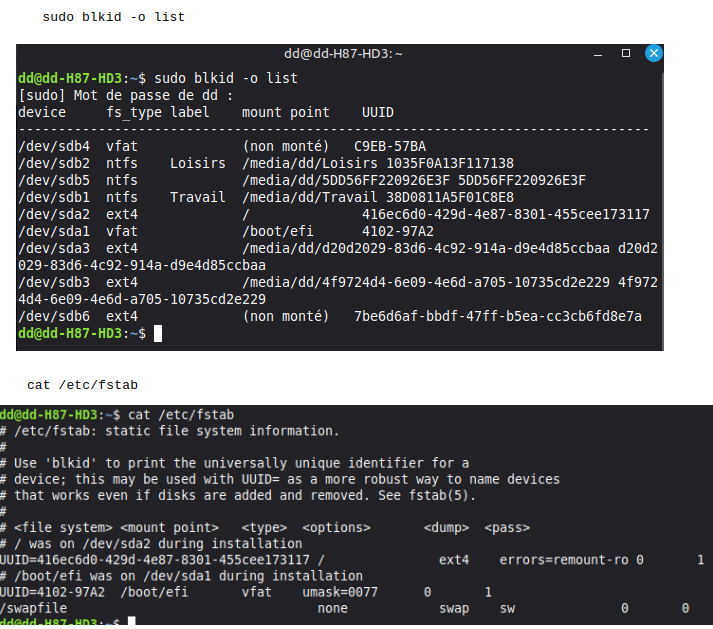

Messages : 11874
Re: Problème accès partition windows
@tyrry : il me semble que ses partitions W$ formatées en NTFS sont en sdb.

@Dd-90 : en terminal peux-tu lire le contenu de /media :
ls -l /media
ls -l /media/dd
pour qu'on voit les droits de tes points de montage.

Messages : 6884
arghlub a écrit : lun. 27 oct. 2025 17:54 @tyrry : il me semble que ses partitions W$ formatées en NTFS sont en sdb.
oui possible mais :
Dd-90 a écrit : lun. 27 oct. 2025 15:10 ....mais pas d'accès à sda3
et son sda3 est bien en ext4 ;)
@Dd-90 : dans la commande que je t'ai donner , il fallait :
remplacer ce qui est en rouge par ton UUID que tu peux avoir avec : ls -l /media/dd ;)

Messages : 6884
Dd-90 a écrit : lun. 27 oct. 2025 15:10 mais pas d'accès à sda3
@jennatux : à moins d'une erreur de Dd-90, il demande bien sda3 qui est bien en ext4 ;)
