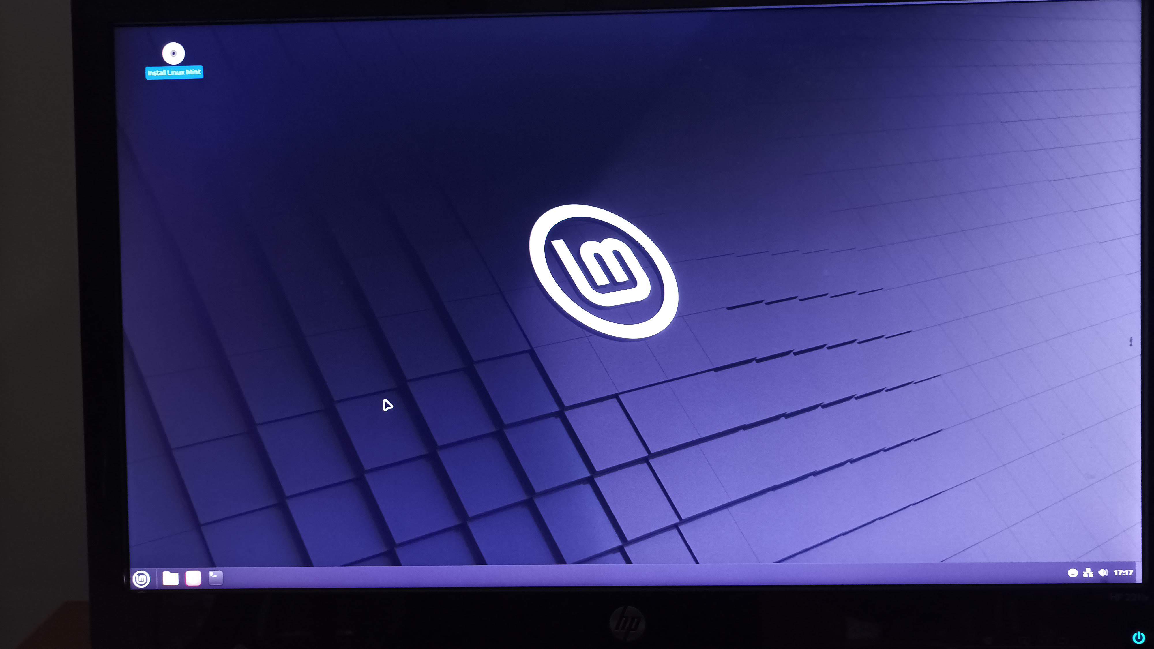

J'ai rebooté mon PC, j'ai du réinstaller LM.
Un écran Linux s'affiche. (voir la photo )
J'ai lancé Boot Repair en effectuant les corrections ==> corrections OK
au moins la, l'installateur n'est pas actif

Messages : 17319
Re: Failed to open \EFI\ubuntu\ Not Found
Houla! c'est bien ce que Jennatux disait, tu n'as pas de Linux Mint d'installé.
cette image:
nous montre un live :
https://www.fflmpics.fr/images/2025/11/ ... 171740.jpg
Pas quelque chose d'installé.
Donc toutes tes questions doivent provenir du fait que tu penses être sur un Linux installer alors que tu es sur un live. Du coup les histoires de grub non trouvables sont normales. Ainsi que l'injonction de boot répair d'arrêter l'installation, je comprends seulement :oops:
Tu dois louper quelques chose pour installer correctement...Mais quoi?
As tu suivit un tuto particulier pour installer Linux?
