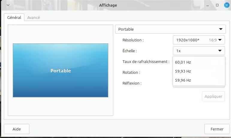

- sur la version live de linux ou avec les kernel version "recovery" l'affichage est à 60Hz (et ça marche très bien). Sur mon installation qui déconne, je ne suis pas à 60Hz, mais à 60.01 ou 59.83Hz. Pas d'autre choix en 1920x1080. La version live utilise le kernetl 6.14.0-29-generic. J'ai testé plusieurs kernels sur la version installée, même problème que ce soit le 6.14.0-29-generic, 6.14.0-32-generic, 6.14.0-33-generic, 6.14.0-34-generic ou 6.14.0-35-generic. Si je charge une version (recovery mode) de n'importe lequel de ces kernels l'image ne pose plus de problème
- Si je change de résolution je peux avoir une autre fréquence de raffraichissement, mais ça déconne pareil.
Screen 0: minimum 8 x 8, current 1920 x 1080, maximum 32767 x 32767
eDP1 connected 1920x1080+0+0 (normal left inverted right x axis y axis) 340mm x 190mm
1920x1080 60.01*+ 59.93
1680x1050 59.95 59.88
1400x1050 59.98
1600x900 60.00 59.95 59.82
1280x1024 60.02
1400x900 59.96 59.88
1280x960 60.00
1368x768 60.00 59.88 59.85
1280x800 59.81 59.91
1280x720 59.86 60.00 59.74
1024x768 60.00
1024x576 60.00 59.90 59.82
960x540 60.00 59.63 59.82
800x600 60.32 56.25
864x486 60.00 59.92 59.57
640x480 59.94
720x405 59.51 60.00 58.99
640x360 59.84 59.32 60.00
HDMI1 disconnected (normal left inverted right x axis y axis)
VIRTUAL1 disconnected (normal left inverted right x axis y axis)
1920x1080_60.00 (0x4f9) 173.000MHz -HSync +VSync
h: width 1920 start 2048 end 2248 total 2576 skew 0 clock 67.16KHz
v: height 1080 start 1083 end 1088 total 1120 clock 59.96Hz

et le seul changement c'est que j'ai un choix supplémentaire de fréquence de rafraichissement qui déconne autant que les autres.
