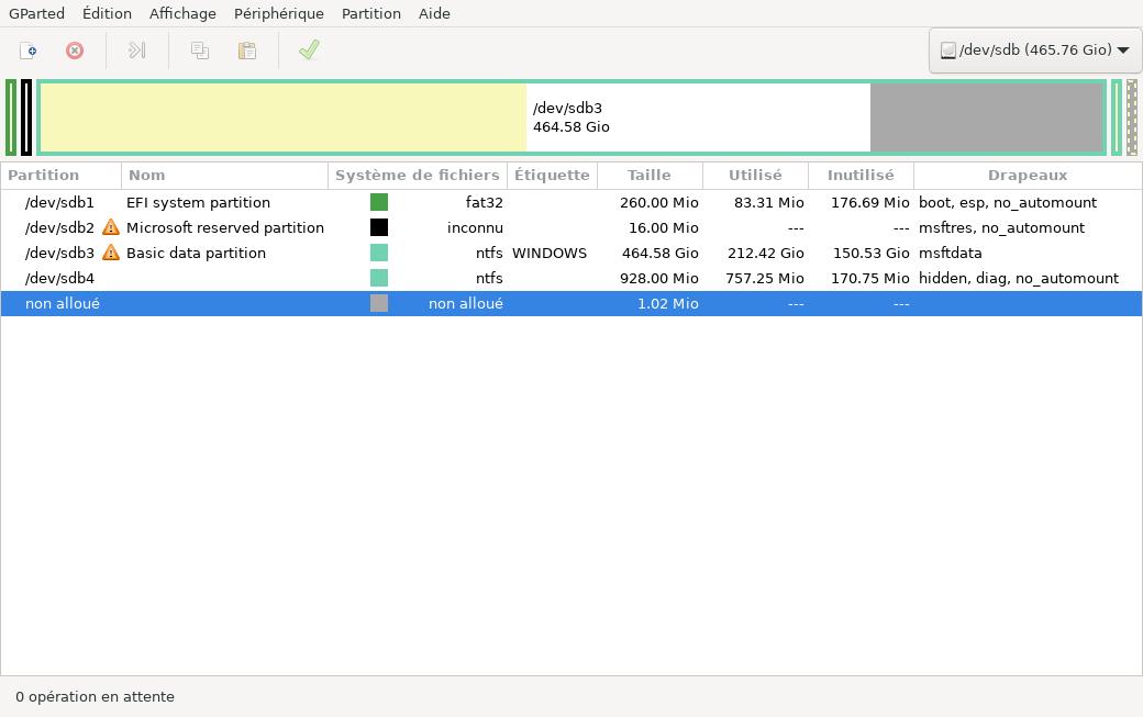

Mais je constate que Linux a modifié le partitionnement de mon disque dur Windows ...

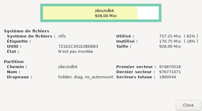

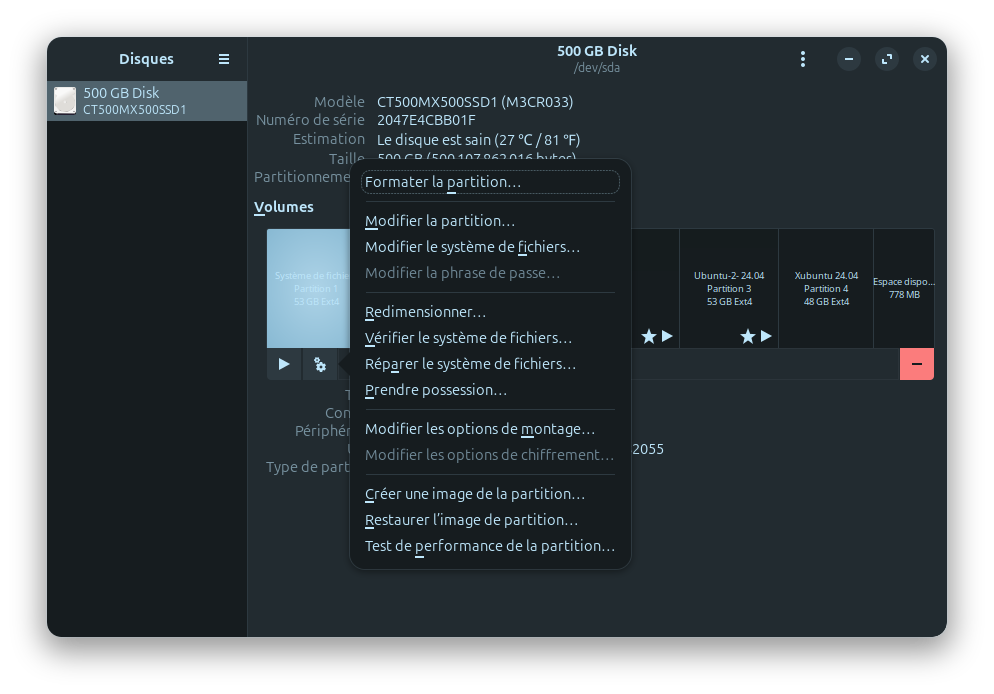

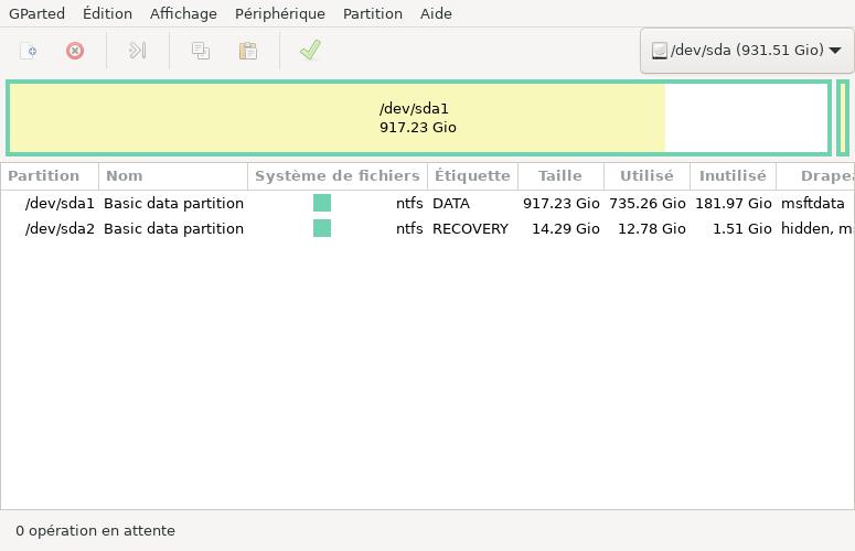

J'ai d'une part un DD de 1TO pour mes données et la partition Recovery (photo 1) et un SSD de 500 GO pour Windows (photo 2).

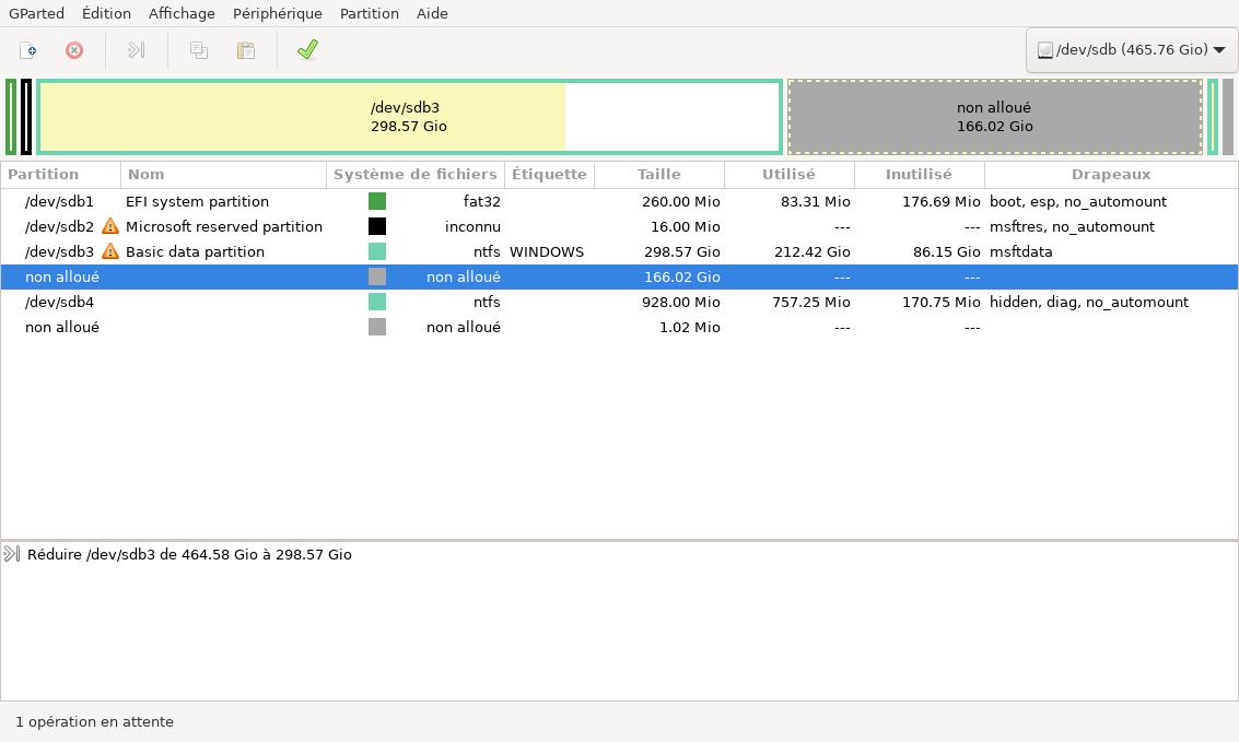

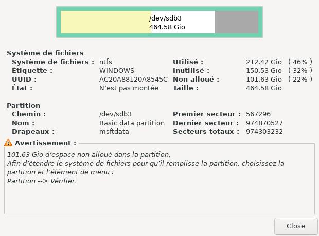

Du coup le nouveau partitionnement fait apparaître à l'intérieur de la partition Windows (/dev /sdb3) une zone non allouée de 101 GO (taille qui devait être allouée à Linux).
J'envisage de réduire la partition de Windows (photo 3), créer une nouvelle partition avec l'espace non alloué, la formater en ntfs, puis la supprimer et ensuite réaugmenter la partition de Windows ...
Qu'en pensez vous ?

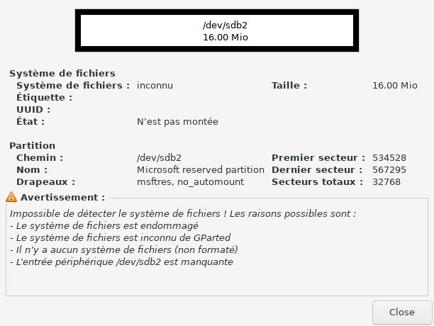

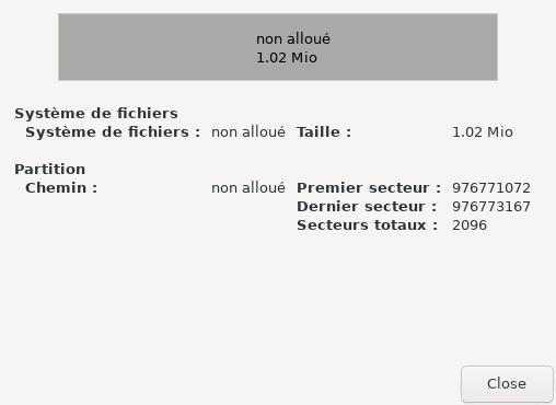

Restent les partitions /dev/sdb2 de 16 MO et un espace non alloué de 1 MO ?

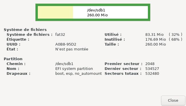

(bien sûr on ne touche pas aux partitions /des/sdb1 et /des/sdb4, je suppose ?).
