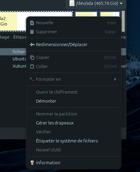

Quand tu cliques droit sur la partition sdb3 regarde avant si Démonter est présent, si oui, tu cliques dessus et ensuite sur Vérifier.

Jennatux a écrit : jeu. 20 nov. 2025 23:13 Quand tu cliques droit sur la partition sdb3 regarde avant si Démonter est présent, si oui, tu cliques dessus et ensuite sur Vérifier.
Salut Jennatux
CA MARCHE !!!
Effectivement j'ai DEMONTE le disque sdc3, puis VERIFIER, ACTUALISER GParted et ma partition a un aspect plus correct.

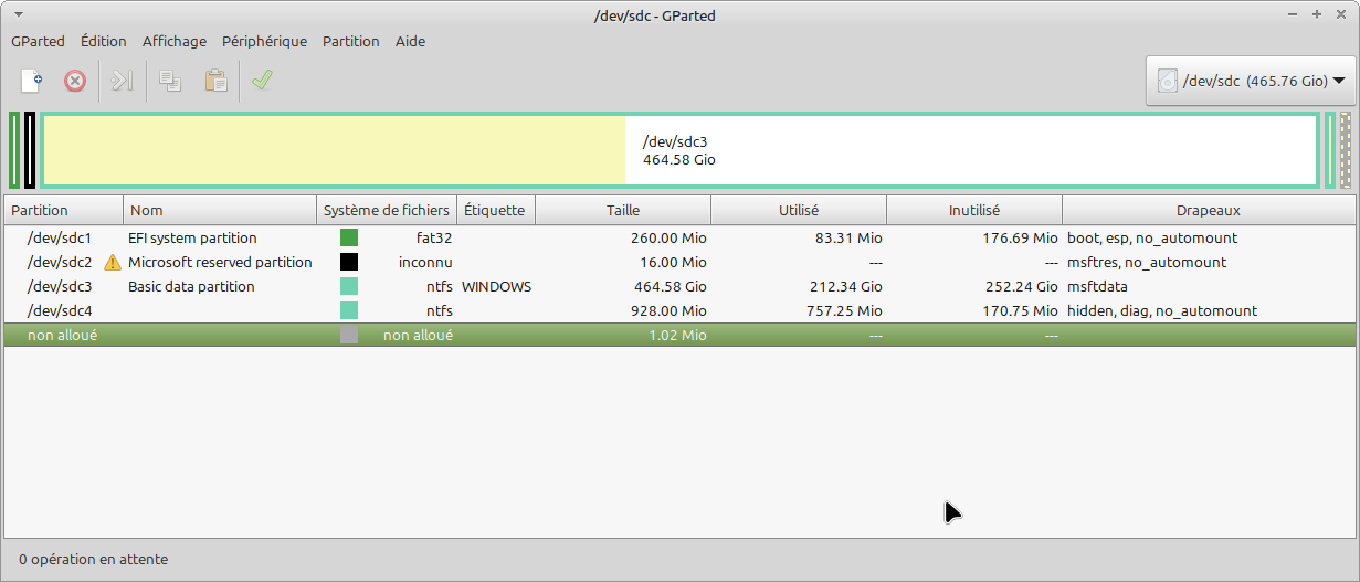

Par contre, que faire des autres "bouts" de partitions sdc2 (16 MO) et l'espace non alloué tout à droite (1 MO) ?
Bien sûr on ne touche pas scd1 et sdc4 ?

L'espace libre de quelques Mo sur un disque est normal, ça ne gêne en rien
quant aux autres petites partitions, elles sont nécessaires à Windows

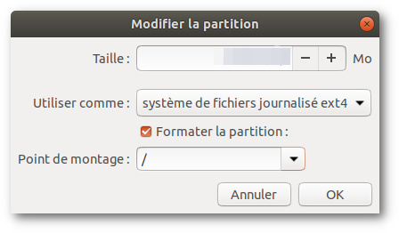

Si c'est un disque avec une table de partition GPT, tu peux réduire la partition Windows pour y installer Linux
Ensuite à l'installation, tu ne choisis pas Installer à côté, mais "Autre chose".
Puis, tu cliques sur la partition que tu as créée, puis tu rempli comme sur la capture ci dessous
Ensuite, tu choisis la partition EFI
Et à point de montage, si ce n'est pas indiqué, tu choisis ans le menu déroulant /efi
Et tu lances l'installation
