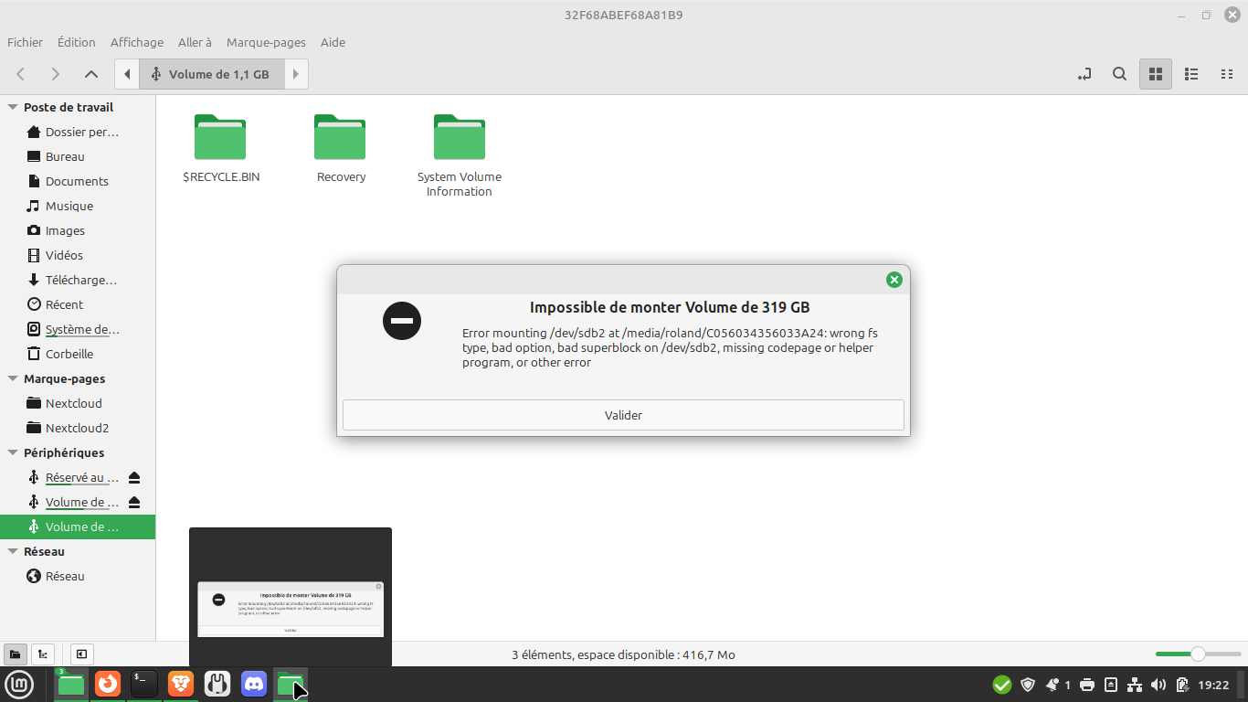

Je n'ai plus accès à mes fichiers sur mon disque dur externe.
voici la copie d'écran du message:
et ci-dessous le résultat de la commande: lsblk -fe7 | cat

la capture que tu montres n'est pas ton disque USB, mais une des 2 petites partitions d'un système Windows, je pense que celle que tu veux utiliser est sdb3, ou, tu as sans doute le même problème
Utilise tu ce disque avec Windows ?

ANDROL30 a écrit : dim. 23 nov. 2025 11:09 oui ce DD externe fonctionne bien sur le PC windows de ma femme,
Si ce disque a été utilisé dernièrement sur Windows, il est possible qu'il soit bloqué par le démarrage rapide de Windows qui garde la main mise sur disques et partitions., parce qu'en fait ce n'est pas vraiment un arrêt de Windows, mais un genre d'hibernation. Ce qui fait que les partitions ne sont disponibles que pour Windows
Un moyen de corriger cela est de démarrer sur Windows avec le disque branché et de désactiver le démarrage rapide de Windows.
https://www.pcastuces.com/pratique/astuces/5344.htm
Tu peux aussi essayer de démarrer sur Windows avec le dd branché et arrêter Windows non pas en cliquant sur Arreter mais sur Redémarrer et l'empêcher de redémarrer. (Redémarrer en fait arrête vraiment Windows, utile lors d'installation de logiciel ou autres)
Avant, tu peux essayer de passer cette commande
sudo mount -t ntfs-3g -o remove_hiberfile /dev/sdb3 /mnt

Je viens de résoudre le problème de façon un peu plus brutale, à savoir j'ai faits une sauvegarde de ce disque sur le PC Windows et je l'ai formaté sur ce même ordi. Et j'ai recopié les fichiers que je voulais garder sur le disque formaté. En le branchant sur mon ordi linux ça fonctionne.
C'est un peu frustrant sur le plan intellectuel mais pour l'instant ça fonctionne.
