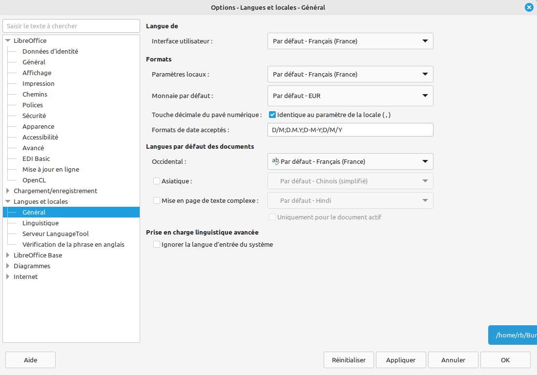

Re: dans libreoffice calc, convertir point en virgule
j'ai ce paramétrage de LO :
mais normalement, à l'installe de LM , lorsque tu choisis la langue, il t"est proposé un type de clavier et de scripte. Tu prends langue Français et clavier proposé par défaut et c'est tout bon.
Bonjour BlakeFranc_is
Garde la configuration que tu as dans ta fenêtre Options - Langues et Locales - Général qui devrait être (par défaut en Français) comme dans l'image du message de richard39 visible ci-dessus.

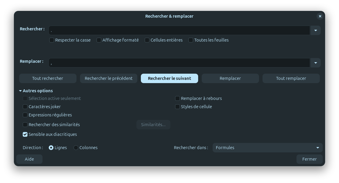

Si le problème est de remplacer les points par des virgules dans un document existant, la seule manière de faire est celle de AltGr
Édition → Rechercher et Remplacer puis taper un point dans Rechercher et une virgule dans Remplacer
Sous Libre Office sous Mint, pour que la touche "." du pavé numérique donne un point et non une virgule, dans "Outils", "Options", "Langues et locales" et enfin "Général", décocher "Identique au paramètre de la locale" sur la ligne "Touche décimale du pavé numérique".
Bien sûr c'est opérationnel dans tous les modules de LibreOffice.
