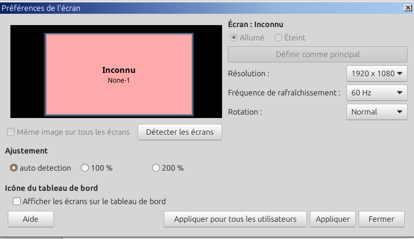

À tout hasard je joins l'image :
Carte graphique Nvidia Geforce RTX 5060 non reconnueDernier message de la page précédente :
Ben non... tu copies le retour dans la console et tu le colles ici avec "</>" , simplement
bernard@VIST-Bernard:~$ xrandr
Screen 0: minimum 320 x 200, current 1920 x 1080, maximum 4096 x 4096
None-1 connected primary 1920x1080+0+0 (normal left inverted right x axis y axis) 0mm x 0mm
1920x1080 60.00*+Ben voilà...
