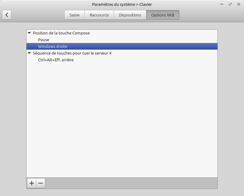

Je viens de mettre à jour mon Linux Mint pour Zena. J’ai très vite constaté que la touche « Compose » dont je me sers très souvent n’a plus d’effet. J’ai l’habitude de l’avoir sur la touche « Windows » droite.
Je suis revenu dans « Paramètres du système » / « Clavier » pour y trouver une boite de dialogue effectivement plus évoluée que dans la version précédente.
En choisissant l’onglet « Options XKB » on retrouve un usage un peu différent de ce qui était, mais finalement compréhensible (c’est perfectible mais ça marche).
J’arrive sans problème à poser la touche « Compose » sur la touche [Pause] pour contourner le problème. Mais ça reste un bug à résoudre : la touche « Compose » ne peut plus être placée sur « Windows » droite qui reste attribuée à l’appel du menu de Cinnamon.

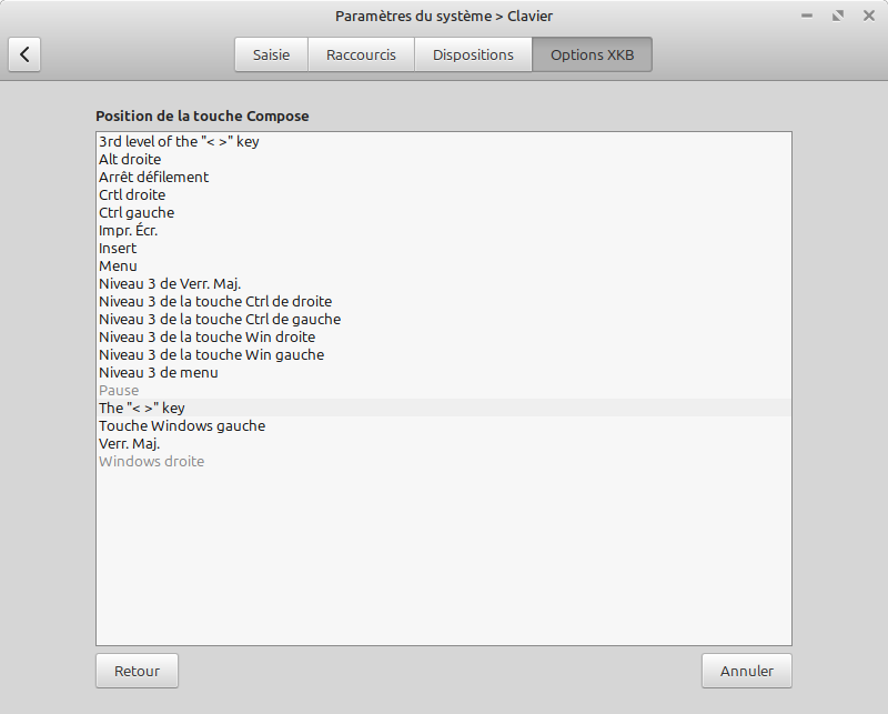

Avant le passage à Zena, la boite de dialogue de Cinnamon était assez similaire. C’est maintenant clairement beaucoup plus riche et fin dans les réglages quoiqu’assez peu intuitif à l’usage. Mais on finit par arriver à cette liste de dix-neuf choix qui peuvent être multiples.
Je n’ai, par contre, pas compris ce que veut dire « Niveau 3 de la touche […] »
Quand tu me dis « Perso je n'utilise plus depuis longtemps la touche “compose” », c’est parce que tu n’en as pas ou plus l’usage ou parce qu’il existe une autre solution ? Pour moi, la touche « Compose » est juste une des plus belles illustrations de la supériorité des systèmes Linux : c’est juste extrêmement logique. Il m’arrive de ne pas savoir même comment arriver à tel ou tel caractère et d’essayer juste de manière logique : ça marche quasiment à tous les coups sans qu’on ait besoin de chercher. C’est infiniment plus rapide et logique que d’apprendre les codes UTF-8 !
Dans la boite de dialogue « Clavier » de Cinnamon, l’onglet « Disposition » est passé au pluriel : « Dispositions ». C’est devenu beaucoup plus riche puisqu’on peut changer de disposition de clavier par un simple raccourci clavier. Pour des gens qui, par exemple, font de la traduction (grec, arabe, hébreu), c’est juste formidable.
