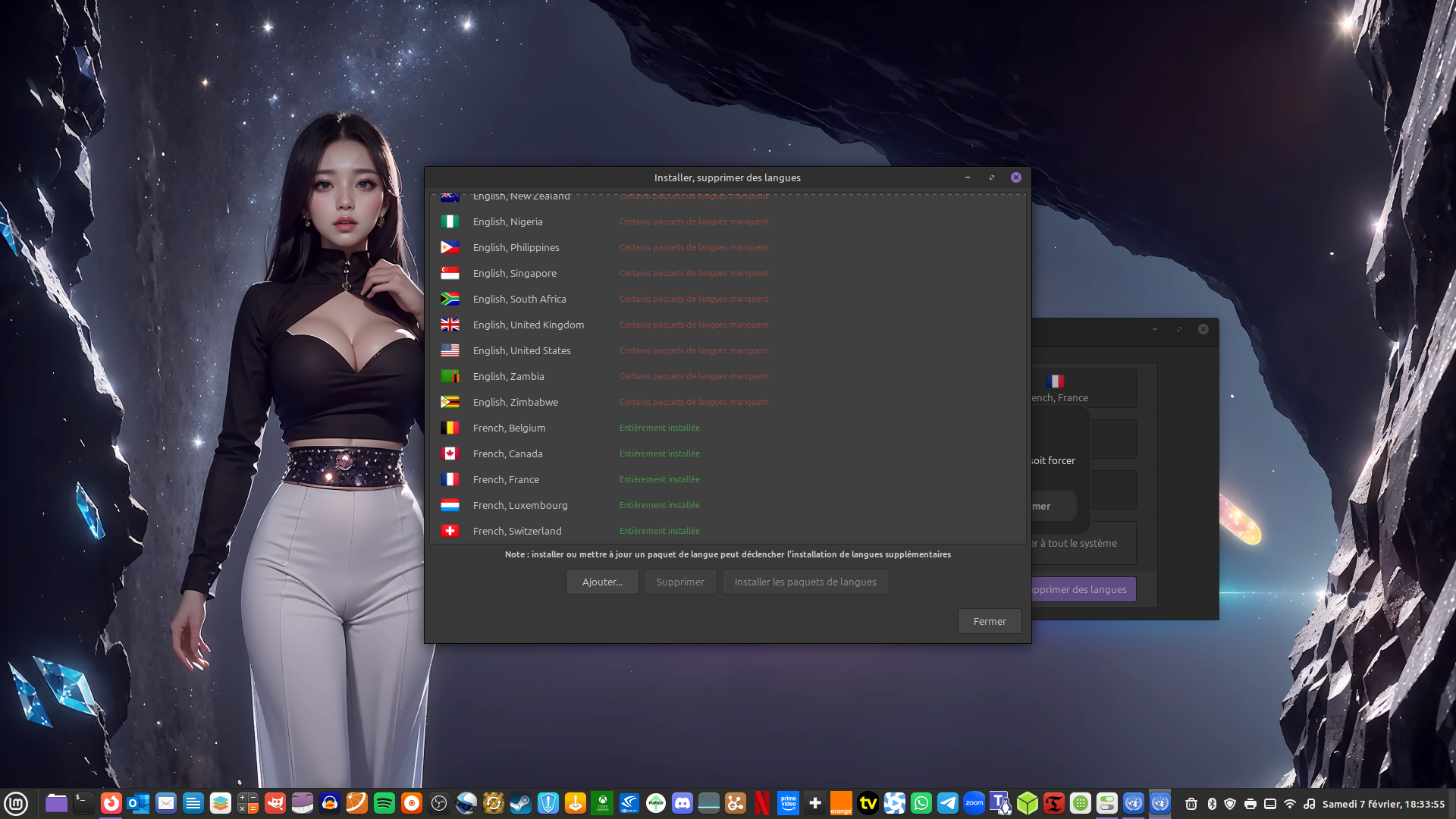

arghlub a écrit : sam. 7 févr. 2026 17:29 ok, c'est de packages de langages pour le français (ton linux mint est-il entièrement en français, des trucs sont-ils en anglais ???) ...
Comme dit dans mon message précédent (viewtopic.php?p=261306#p261306), change de mirroirs pour des miroirs français, plus de chance que cela aboutisse..
en Français.

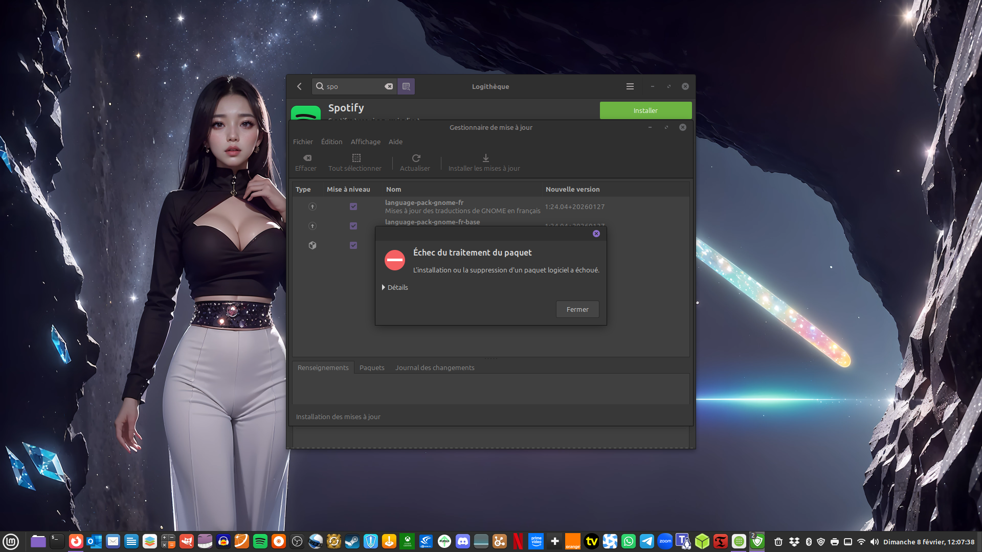

Il y a aussi celui-ci «libosmesa6_25.1.7-1ubuntu2~24.04.1_arm64.deb»
Mais perso j'attendrai un peu ... il va sûrement mettre au point bientôt ...
si tu es téméraire tu peux le chopper là : https://ubuntu.pkgs.org/24.04/ubuntu-up ... 4.deb.html
mais je te conseille d'être une peu patient (surtout si comme tu le dis tu es néophyte sous Linux). Ces mises à jour ne sont pas primordiales.
Premier truc à faire : réparer tes miroirs ;)

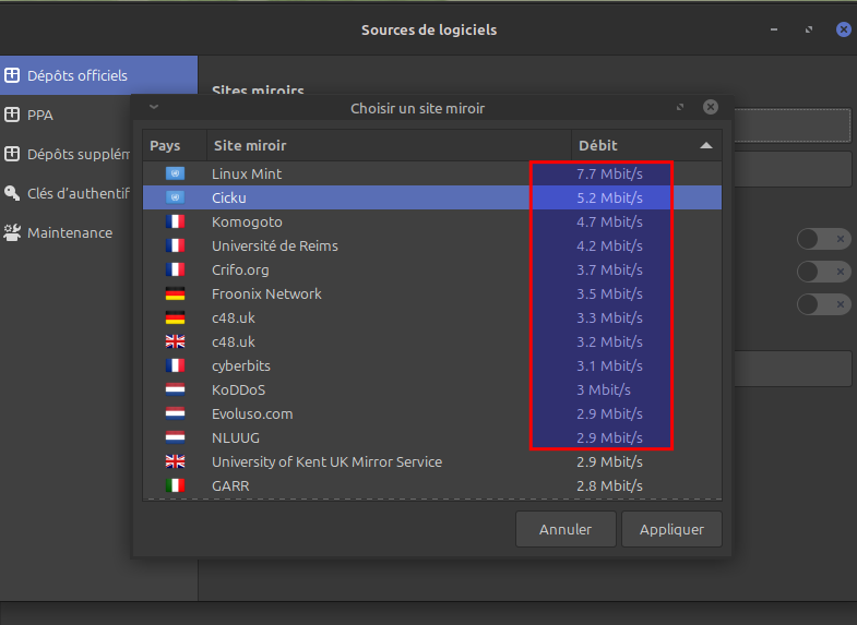

T'as a priori quasi pas de connexion internet (sans indiscrétion tu habites dans quel coin ?)
Pour exemple rapide (j'habite en Provence -sudEst France), voilà ce que me donne le choix des miroirs actuellement :
Et je peux choisir le miroir ayant le plus gros débit.

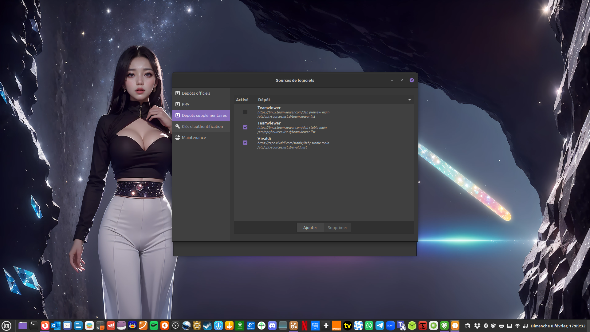

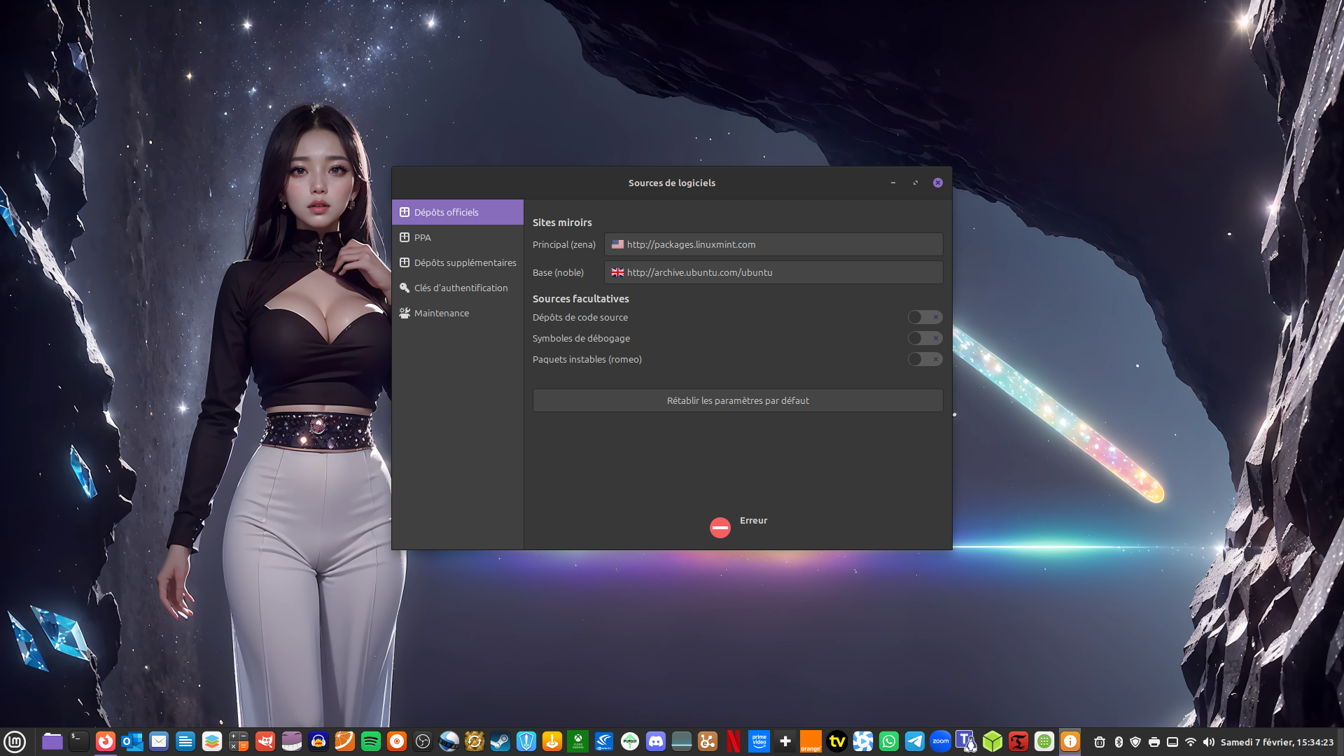

arghlub a écrit : sam. 7 févr. 2026 17:13
fabrice38350 a écrit : sam. 7 févr. 2026 16:54 Image
De plus, sur ta dernière capure d'écran, je vois que tu as des dépôts basés en angleterre et aux US ...
T'es en France ou ailleurs, clique sur les “boîtes” à coté de «Principal» et «Base» pour que le système te touve les miroirs les plus proches de chez toi.”
Bonjour tu me dit que tu vois que mes dépôts basés en angleterre et aux US c'est normal dans un autre message sur le forum on m'a demander de les rénitialisé. J'ai tester tout les dépôts aucun ne marche.

arghlub a écrit : sam. 7 févr. 2026 18:58 T'as a priori quasi pas de connexion internet (sans indiscrétion tu habites dans quel coin ?)
Je vie dans une petite ville du nom de la Mure dans le 38 à environ 60km de Grenoble. Ma connexion marche bien j'ai la fibre en 8 giga symétrique chez Orange. Je pense que c'est vos serveurs qui ont du mal.

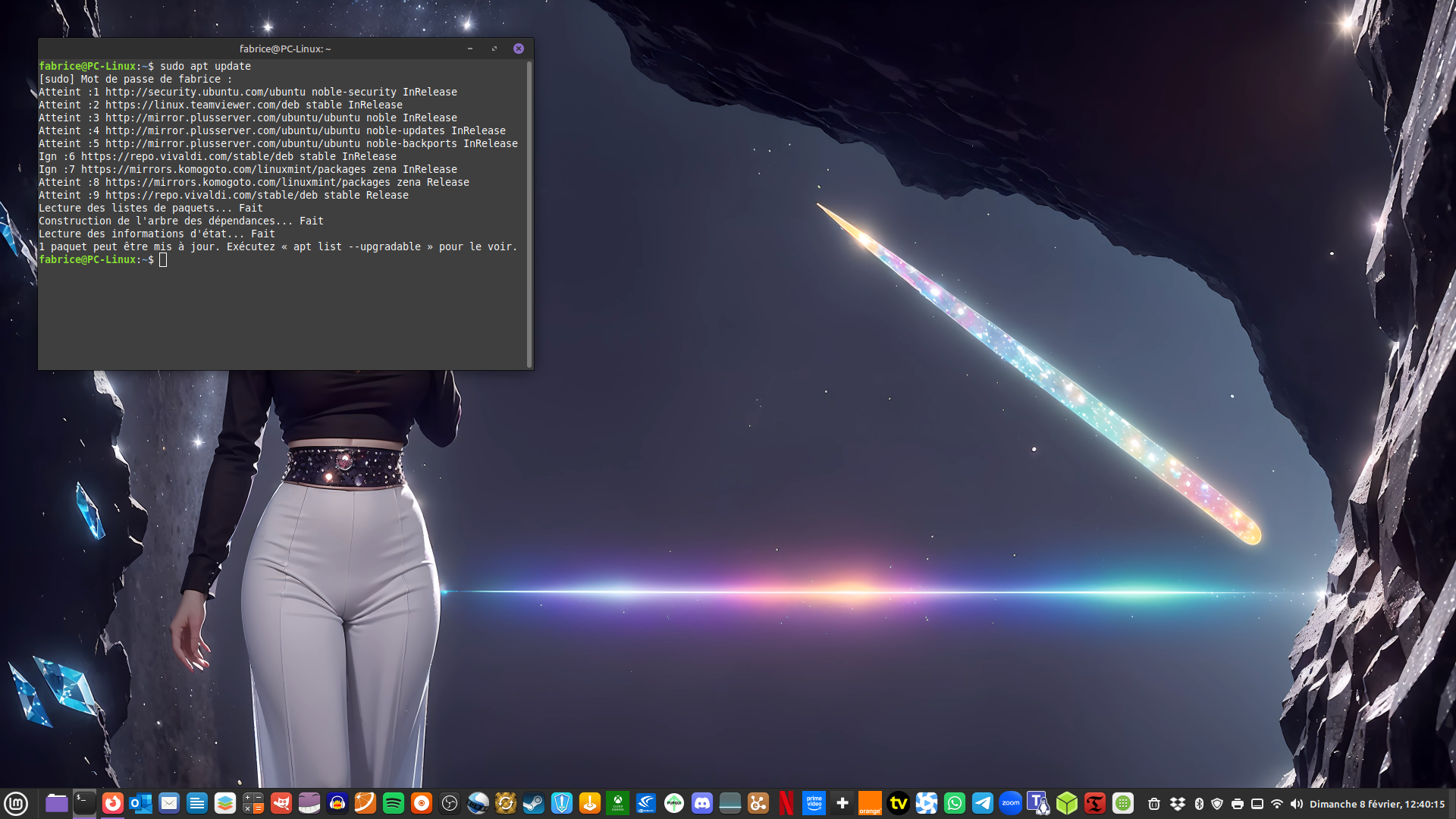

Messages : 6850
Re: problème de mise à jour
va dans mint-sources
mets toi sur dépôt supplémentaire et vire spotify
ensuite refais
sudo apt update
mais stp et c'est important , donne le retour en entier avec prompt de départ et de fin ;)

Je vois ça dans l'un de tes messages plus haut :
W: Une erreur s'est produite lors du contrôle de la signature. Le dépôt n'est pas mis à jour et les fichiers d'index précédents seront utilisés. Erreur de GPG : https://repository.spotify.com stable InRelease : Les signatures suivantes ne sont pas valables : EXPKEYSIG C85668DF69375001 Spotify Public Repository Signing Key <tux@spotify.com> Les signatures suivantes n'ont pas pu être vérifiées car la clé publique n'est pas disponible : NO_PUBKEY 5384CE82BA52C83A
W: Impossible de récupérer https://repository.spotify.com/dists/stable/InRelease  Les signatures suivantes ne sont pas valables : EXPKEYSIG C85668DF69375001 Spotify Public Repository Signing Key <tux@spotify.com> Les signatures suivantes n'ont pas pu être vérifiées car la clé publique n'est pas disponible : NO_PUBKEY 5384CE82BA52C83A
W: Le téléchargement de quelques fichiers d'index a échoué, ils ont été ignorés, ou les anciens ont été utilisés à la place.
Tu dois avoir un dépôt supplémentaire pour Spotify et à mon avis c'est lui qui bloque car sa signature n'est pas ou plus valide.
Si tu veux garder ce dépôt et le paquet Spotify de ce dépôt, passe cette commande dans un terminal (source : https://www.spotify.com/fr/download/linux/) :
sudo curl -sS https://download.spotify.com/debian/pubkey_5384CE82BA52C83A.asc | sudo gpg --dearmor --yes -o /etc/apt/trusted.gpg.d/spotify.gpg
Et ensuite fait :
sudo apt update
Normalement ton Gestionnaire de mise à jour ne devrait plus te signaler d'erreur après ça.
Autre possibilité, tu vires le dépôt supplémentaire de Spotify comme te le propose tyrry, tu désinstalles ta version actuelle de ce logiciel et via la Logithèque tu installes le paquet Spotify des dépôts officiels de la distribution.
@tyrry : je n'avais pas lu ta réponse (sur la page 2 du fil :oops: ) tandis que je rédigeais la mienne.

tyrry a écrit : dim. 8 févr. 2026 09:42 Slt,
ensuite refais
sudo apt update
Spotify est suprimer mais :
ensuite refais
sudo apt update
Spotify est suprimer j'ai aussi fait un sudo apt upgrade
