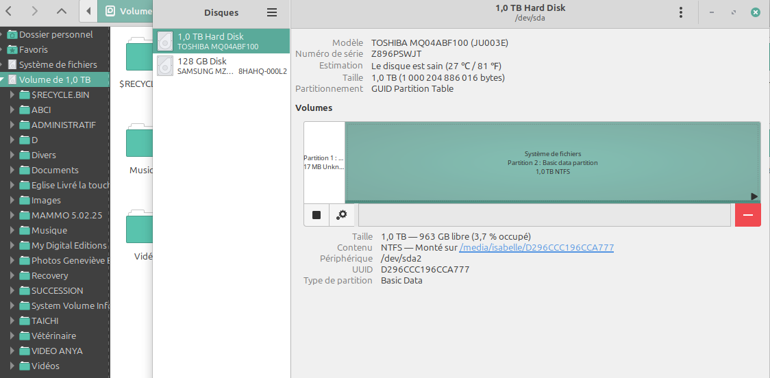

Hier j'ai installé cinnamon sur mon portable Lenovo ( en supprimant windows). Mon portable comporte 2 disques internes :
128go > tout est ok, Linux est dessus :)
1To > les fichiers laissés sur le disque sont indéplacables et pas modifiables... (en mode lecture seule). Du coup en cherchant des solutions j'ai cliqué sur l'icone "Demonter" et le disque n'apparait plus :? , par contre je le trouve avec l'outil gestionnaire de disque.
et je vois aussi que je peux le modifier... Dois-je intervenir à ce niveau et de quelle façon ?

sur ta capture la partition Microsoft Reserved est la toute petite partition sda1 de 17 Mb , la grosse partition est sda2 qui fait elle 1 Tb , c'est celle la qui est intéressante
C'est du ntfs , donc les commande linux pour recuperer les permissions ne fonctionnent pas.
Peut être cette partition est bloquée par le démarrage rapide de Windows , dans ce cas il faut mettre le disque sur un pc avec Windows et désactiver le démarrage rapide
Essayes peut etre
mkdir /mnt/windows
et
sudo mount /dev/sda2 /mnt/windows
Puis
nemo /mnt/windows
et regardes si tu peux supprimer ou créer des fichiers dossiers
si ça ne va pas on pourra essayer de la monter dan fstab avec les options qui vont bien , mais si c'est un problème dû au démarrage rapide , ça ne fonctionnera pas

Jennatux a écrit : mer. 25 févr. 2026 18:35 Bonjour
Peut être cette partition est bloquée par le démarrage rapide de Windows , dans ce cas il faut mettre le disque sur un pc avec Windows et [url=https://www.pcastuces.com/pratique/astuces/5344.htm]désactiver le démarrage rapide
Bonjour, le disque est interne au pc protable je ne peux pas le démonter physiquement... merci pour la remarque sur la capture d'écran.... je viens de la modifier, je débute sur Linux :? Du coup j'ai cliqué sur l'icone pour remonter le disque et il a reapparu dans l'arborescence, mais je n'ai toujours pas de droits sur les fichiers qui sont dessus, juste lecture seule.
Lenovo-ideapad-330S-15IKB / Linux Mint 22.3 Zena / Cinnamon v: 6.6.7 / 6.17.0-14-generic x86_64
Intel Core i5-8250U / Intel UHD Graphics 620 / 8 GiB

Messages : 3343
Re: Problème disque interne
On peut essayer de monter cette partition automatiquement en passant ces commandes l'une derrière l'autre
Démonter sda2
sudo umount /dev/sda2
Créer un point de montage
sudo mkdir /mnt/windows
Ecrire la ligne dans /etc/fstab ( cette commande ne donne pas de retour , donc ne pas la passer une deuxième fois
sudo sh -c 'echo "\nUUID=D296CCC196CCA777 /mnt/windows ntfs-3g rw,user,auto,gid=100,uid=1000,nls=utf8,umask=002,exec 0 0 \n" >> /etc/fstab'
puis
sudo mount -a
Puis pour accéder a cette partition
nemo /mnt/windows
Comme je t'ai dit plus haut si bloqué par le démarrage rapide Windows , ça ne marchera pas

Avant toutes manip voici deux captures d'écran :
Messages : 3343
c'est bien l'uuid que j'ai mis dans la ligne de montage

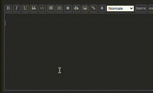

Les retours de commande au lieu de faire une capture d’écran , il faut les mettre entre les balise code en haut du cadre du message , symbolisées pas </>
C'est plus facilement exploitable , par exemple pour l'uuid il m'aurait suffit de faire un copier/coller plutôt que taper les caractères un par un avec le risque de faire une erreur
Messages : 11872
@jennatux : super ton gif pour les balises «code» :l :l
prochaine étape : «c'est quoi une signature ?!?» :lol:
