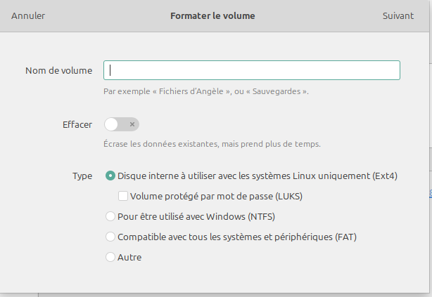

- Comme les fichiers du disque en question étaient déjà sauvegardés sur un disque externe, j'ai décidé de formater le disque avec l'utilitaire interne à Linux Mint : "Disques". Allez dans accessoires > Ouvrir l'utilitaire > Bien sélectionner le disque concerné (il doit apparaitre en bleu comme la capture d'écran de mon premier post) > Cliquer sur l'icone des roues crantées > Choisir formater la partition > Nommer le disque comme on le souhaite > Type : disque interne à utiliser avec les systèmes Linux uniquement (ext4) > J'ai choisi l'option "écraser les données existantes " > Cliquer sur suivant > Renseigner son Mdp utilisateur > Formater.

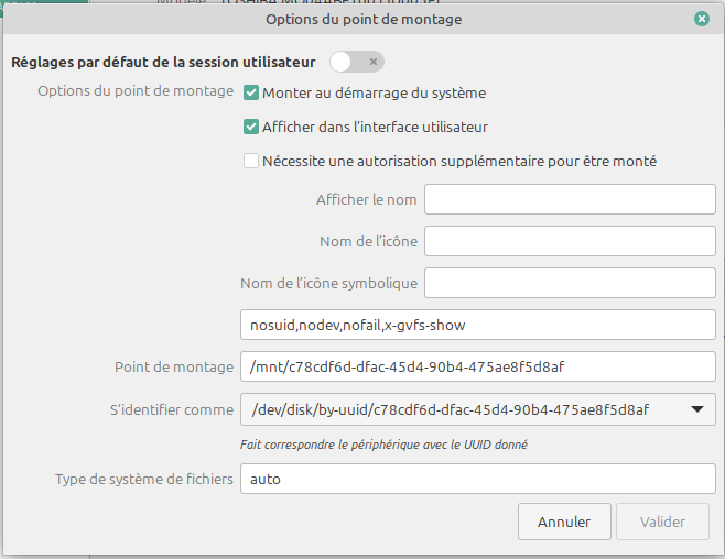

- Si on crée des raccourcis sur le bureau des fichiers qui sont sur ce disque récemment formaté, il se peut qu'au prochain redémarrage les raccourcis ne fonctionnent plus car le disque n'apparait plus. Retourner dans l'utilitaire "Disques" > Sélectionner de nouveau le disque concerné > Le monter (triangle noir) > Cliquer sur les roues crantées > Modifier les options de montage > Décocher les réglages par défault de la session utilisateur, garder coché "monter au demarrage du système" et "afficher dans l'interface utilisateur" puis valider. (Capture d'écran ci dessous). Recréer de nouveaux raccourcis qui devraient fonctionner.
