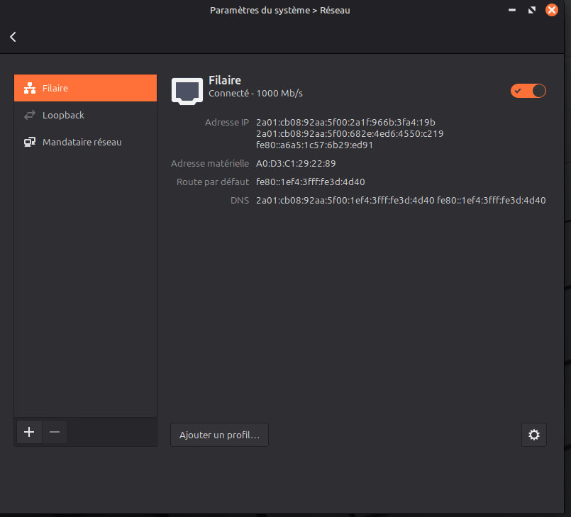

Je viens d'installer, à coté de Win10, Linux Mint 22.3 sur mon ordinateur HP EliteDesk 800 G1 SFF.
L'installation s'est bien passée, le dual boot fonctionne.
Mon problème est que je ne peux pas me connecter à internet.
J'ai une connexion filaire.
Linux me dit qu'il est bien connecté à mon réseau mais dés que je veux aller sur un site : ça bloque.
Voir les paramètres de mon réseau :
Que faire ?

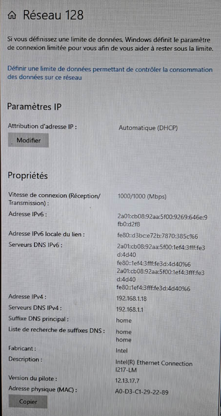

des petites questions :
Est-il normal que tu ne travaille que sur de l'IPV6 ?
As-tu essayé de "pinger" un ton routeur, deux ton FAI ?
As-tu comparer ta conf avec Windows (IPV4 inactif et seul IPV6) ?
Travailles-tu en DHCP ou sur adressage fixe ?
Cordialement

Philip83120 a écrit : dim. 22 mars 2026 11:08 Bonjour,
Est-il normal que tu ne travaille que sur de l'IPV6 ? C'est le choix automatique de Linux.
As-tu essayé de "pinger" un ton routeur, deux ton FAI ? Les 2 ping indiquent : Pas de connexion réseau.
As-tu comparer ta conf avec Windows (IPV4 inactif et seul IPV6) ? Non. Ci-joint ma config. Win10
Travailles-tu en DHCP ou sur adressage fixe ? DHCP
Cordialement

Désolé de n'avoir pu répondre avant, Il faudrait essayer en activant IPV4. Lors de mon installation Linux Mint m'a activé les deux IPV6 + IPV4 !
Etrange que la réponse pour le ping routeur soit "pas de réponse" avec un état "connecté" ce qui voudrait dire que la machine est sur un autre plage réseau que le routeur !
Ce routeur est-il DHCP pour IPV4 et IPV6 ?
Cordialement

Rodjeur
Messages : 10
Enregistré le : sam. 21 mars 2026 09:01
Localisation : Finistère
Re: Pas de connexion internet
Message par Rodjeur »
Merci de consacrer de ton temps à mon problème.
IPV4 et IPV6 sont actifs avec le DHCP.
1 -Le réseau me dit qu'il est connecté.
2 - La commande : "nmcli device status" répond que la carte est active et connectée.
3 - Le ping 192.168.1.1 répond : "Le réseau n'est pas accessible"
Je ne comprends pas ce qu'il se passe. :?: :?:

Philip83120
Messages : 60
Enregistré le : lun. 29 déc. 2025 16:01
Localisation : PACA
Message par Philip83120 »
Bonsoir, IPV4 est-il actif ? donnes ton adresse IPV4 si tu peux .
