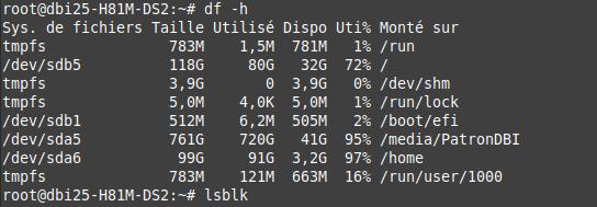

DodoVolant a écrit : jeu. 2 avr. 2026 17:43 … où est-il stocké physiquement?? …
En RAM (ou/et dans le swap)
Voir aussi : wikipedia fr -> tmpfs ou/et The Linux Kernel (en anglais) -> tmpfs
et pour portal, voir là : docs flatpak.org (en anglais) -> sandbox-permissions : portals
Tous les fichiers contenus dans l'arborescence du répertoire /run/user disparaissent à l'arrêt du système => si tu démarres ta machine sur un système en mode live (comme la clef USB d'installation de Mint) avec le navigateur de fichiers nemo (accessible par l'icône nommée Fichiers), tu verras dans le panneau latéral et dans Périphériques le volume qui est accessible par /dev/sdb5 et en cliquant sur ce volume, ça va monter le système de fichiers et tu pourras constater que le répertoire run/user/ de ce système de fichiers est vide.

Merci des explications, mais il y a au moins une chose que je ne comprends pas : si le /run/user... qui m'enquiquine est stocké en RAM ou en SWAP il devrait effectivement disparaître à chaque extinction.?? (comme l'avait dit @Tescan précédemment..??)
