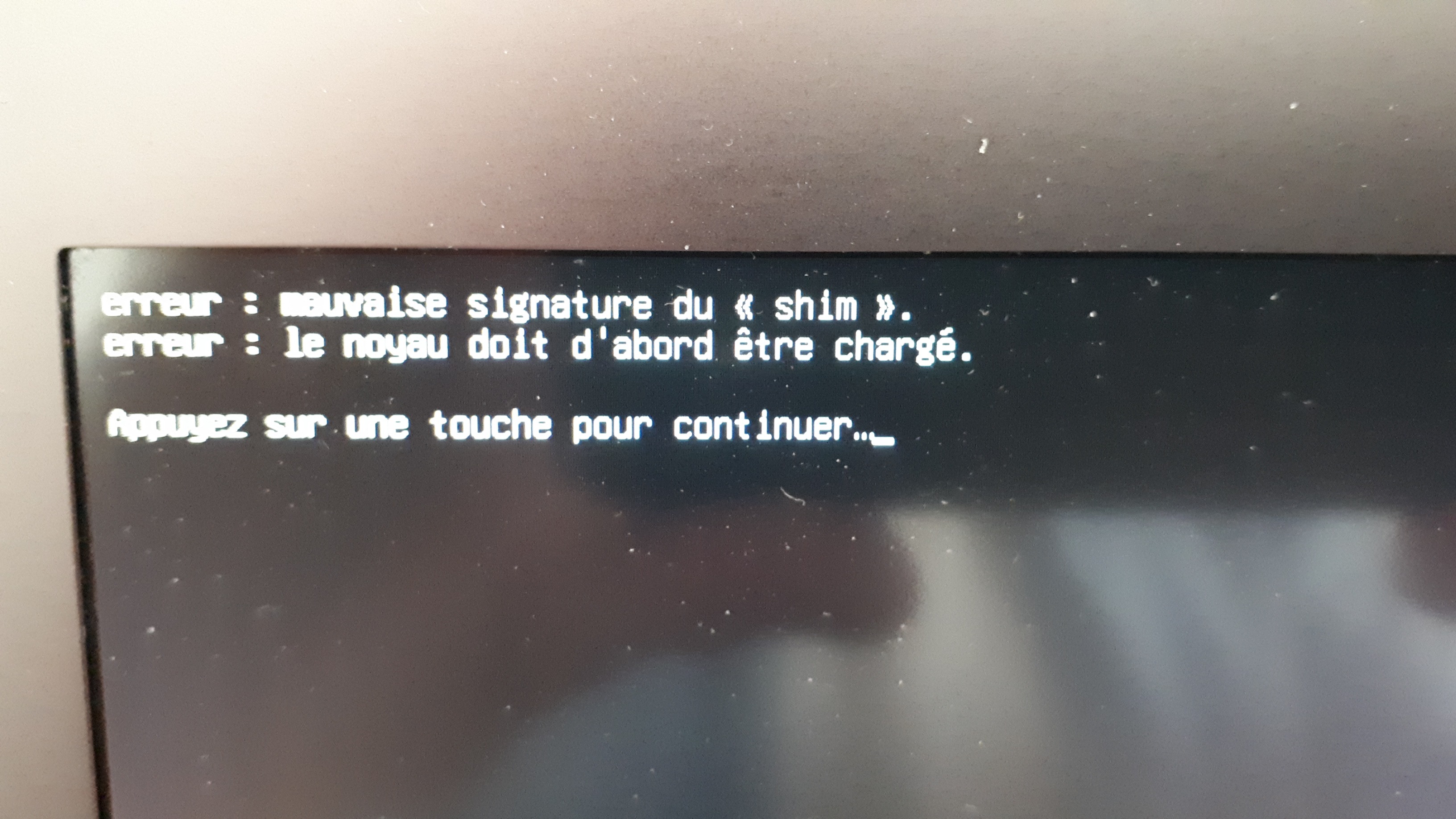

A la suite d'une malencontreuse manipulation, j'ai supprimé une (petite) partition système, au lieu de reformater une clé USB... le système est intègre, mais plus moyen de redémarrer, j'obtiens le message suivant: "mauvaise signature du Shim; le noyau doit d'abord être chargé".
Auriez-vous svp une idée pour solutionner ce problème?

Ce que je tenterais (mas je suis sous XFCE) :
EDIT : avec une clef "live",
Uiliser Gparted (l’installer au besoin)
Avec Synaptic (l’installer itou si besoin), télécharger «Gpart» (PAS Gparted) qui permettra de lancer dans le menu de Gparted la fonction du menu «Périphérique» - «Tenter une récupération de données» après avoir sélectionné la partition en question (mais il ne faut rien avoir tenté entre temps sur cette partition).
Sans garantie, mais c'est aussi sans risque.
Good luck.

Ok merci! Sinon j'ai désactivé le secure boot, et ça a redémarré!
