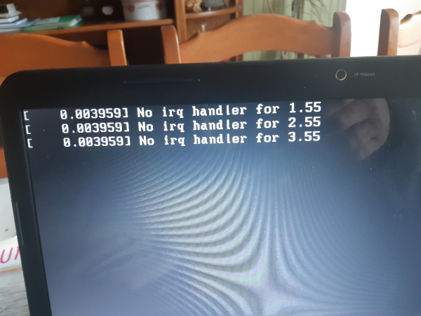

petite précision que j'ai omis de signaler: j'ai au démarrage le message suivant:
"No irq handler for 1.55 et 2.55 et 3.55"
cela semble bien lié à la carte graphique.

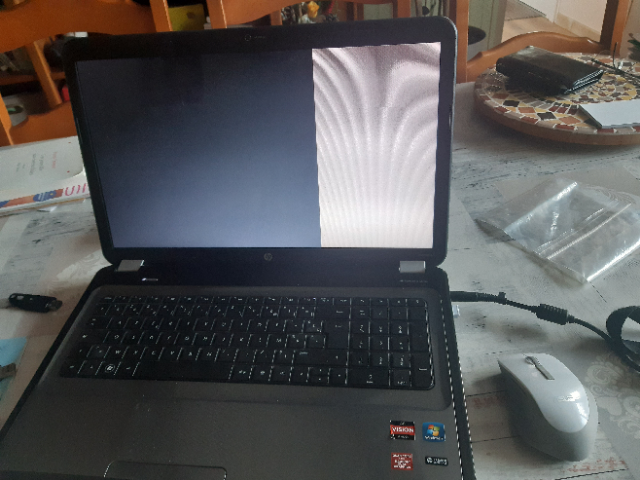

ben, au niveau problème, j'ai l'écran suivant au bout de quelques minutes sans activité:
je ne peux qu'éteindre l'ordi à l'arrache
et au démarrage de mint:
est-ce qu'un "nomodeset" pourrait résoudre ce problème ??
merci

Les erreurs IRQ sont liés au hardware, souris, clavier, écran, carte graphique, enfin tout quoi.
Tes erreurs IRQ sont bizarres (1.55), normalement c'est un entier qui désigne un matériel.
Je dirai qu'il est très peu probable que ça soit ta carte graphique et son pilote, sans l'exclure à 100%.
Ces valeurs avec décimales me font penser à quelque chose de plus vicieux, du genre gestion de l'alimentation dans le bios ou un réglage du bios créant un conflit entre deux devices.

IRQ 1.55 c'est problème de version de bios ( mettre a jour ton bios )

- je teste la gestion de l'énergie par "sudo systemctl mask sleep.target suspend.target hibernate.target hybrid-sleep.target"
j'obtiens en console:
je m'absente et au retour, micro planté avec écran "noir-gris"

je redémarre l'ordi et, un peu plus tard, l'ordi bloque à nouveau.
bref, malgré les différentes solutions proposées par alain et vahanar (mis à part la maj du bios qui n'apparâit pas dans la configuration du bios (f10)), c'est pareil: toujours cet écran noir-gris au bout de quelques minutes.
que faire de plus ?

[ 1.861896] ehci-pci 0000:00:13.2: irq 17, io mem 0xf044a000
[ 1.869641] ehci-pci 0000:00:16.2: irq 17, io mem 0xf0448000
[ 1.876255] ohci-pci 0000:00:12.0: irq 18, io mem 0xf044d000
[ 1.932112] ohci-pci 0000:00:13.0: irq 18, io mem 0xf044b000
[ 1.987801] ohci-pci 0000:00:16.0: irq 18, io mem 0xf0449000
[ 2.043686] i8042: PNP: PS/2 Controller [PNP0303:KBC0,PNP0f13:PS2M] at 0x60,0x64 irq 1,12
[ 2.059837] serio: i8042 KBD port at 0x60,0x64 irq 1
[ 2.059850] serio: i8042 AUX port at 0x60,0x64 irq 12
[ 2.061202] rtc_cmos 00:01: alarms up to one month, 114 bytes nvram, hpet irqs
[ 2.062107] simple-framebuffer simple-framebuffer.0: [drm] Registered 1 planes with drm panic
[ 2.062113] [drm] Initialized simpledrm 1.0.0 for simple-framebuffer.0 on minor 0
[ 2.077344] simple-framebuffer simple-framebuffer.0: [drm] fb0: simpledrmdrmfb frame buffer device
[ 2.638976] ata1: SATA max UDMA/133 abar m2048@0xf044e000 port 0xf044e100 irq 25 lpm-pol 3
[ 2.638984] ata2: SATA max UDMA/133 abar m2048@0xf044e000 port 0xf044e180 irq 25 lpm-pol 3
[ 2.655792] r8169 0000:03:00.0 eth0: RTL8105e, 80:c1:6e:44:37:9c, XID 40a, IRQ 27
[ 13.045539] systemd[1]: Starting modprobe@drm.service - Load Kernel Module drm...
[ 13.180783] systemd[1]: modprobe@drm.service: Deactivated successfully.
[ 13.181089] systemd[1]: Finished modprobe@drm.service - Load Kernel Module drm.
[ 19.009429] [drm] radeon kernel modesetting enabled.
[ 19.032987] [drm] initializing kernel modesetting (SUMO 0x1002:0x9647 0x103C:0x1663 0x00).
[ 19.034632] [drm] Detected VRAM RAM=512M, BAR=256M
[ 19.034635] [drm] RAM width 32bits DDR
[ 19.034863] [drm] radeon: 512M of VRAM memory ready
[ 19.034869] [drm] radeon: 1024M of GTT memory ready.
[ 19.034888] [drm] Loading SUMO Microcode
[ 19.504499] [drm] Internal thermal controller without fan control
[ 19.504694] [drm] Found smc ucode version: 0x00011200
[ 19.504807] [drm] radeon: dpm initialized
[ 19.591152] [drm] GART: num cpu pages 262144, num gpu pages 262144
[ 19.620828] [drm] PCIE GART of 1024M enabled (table at 0x0000000000162000).
[ 19.622548] [drm] radeon: irq initialized.
[ 19.639452] [drm] ring test on 0 succeeded in 1 usecs
[ 19.639468] [drm] ring test on 3 succeeded in 3 usecs
[ 19.685535] [drm] ring test on 5 succeeded in 1 usecs
[ 19.705555] [drm] UVD initialized successfully.
[ 19.706259] [drm] ib test on ring 0 succeeded in 0 usecs
[ 19.706293] [drm] ib test on ring 3 succeeded in 0 usecs
[ 20.235308] [drm] ib test on ring 5 succeeded
[ 20.257038] radeon 0000:00:01.0: [drm] Skipping radeon atom DIG backlight registration
[ 20.298180] [drm] Radeon Display Connectors
[ 20.298183] [drm] Connector 0:
[ 20.298184] [drm] VGA-1
[ 20.298189] [drm] HPD2
[ 20.298191] [drm] DDC: 0x6440 0x6440 0x6444 0x6444 0x6448 0x6448 0x644c 0x644c
[ 20.298196] [drm] Encoders:
[ 20.298198] [drm] CRT1: INTERNAL_UNIPHY2
[ 20.298201] [drm] CRT1: NUTMEG
[ 20.298203] [drm] Connector 1:
[ 20.298205] [drm] LVDS-1
[ 20.298207] [drm] HPD1
[ 20.298209] [drm] DDC: 0x6430 0x6430 0x6434 0x6434 0x6438 0x6438 0x643c 0x643c
[ 20.298213] [drm] Encoders:
[ 20.298215] [drm] LCD1: INTERNAL_UNIPHY2
[ 20.298218] [drm] LCD1: TRAVIS
[ 20.298219] [drm] Connector 2:
[ 20.298222] [drm] HDMI-A-1
[ 20.298223] [drm] HPD3
[ 20.298225] [drm] DDC: 0x6450 0x6450 0x6454 0x6454 0x6458 0x6458 0x645c 0x645c
[ 20.298229] [drm] Encoders:
[ 20.298231] [drm] DFP1: INTERNAL_UNIPHY
[ 20.429256] [drm] Initialized radeon 2.51.0 for 0000:00:01.0 on minor 1
[ 20.703650] [drm] fb mappable at 0xD0366000
[ 20.703667] [drm] vram apper at 0xD0000000
[ 20.703672] [drm] size 5787648
[ 20.703677] [drm] fb depth is 24
[ 20.703681] [drm] pitch is 6400
[ 20.704208] fbcon: radeondrmfb (fb0) is primary device
[ 20.704588] radeon 0000:00:01.0: [drm] fb0: radeondrmfb frame buffer device
[ 20.712357] [drm] initializing kernel modesetting (CAICOS 0x1002:0x6760 0x103C:0x1663 0x00).
[ 20.948085] [drm] Detected VRAM RAM=1024M, BAR=256M
[ 20.948087] [drm] RAM width 64bits DDR
[ 20.948444] [drm] radeon: 1024M of VRAM memory ready
[ 20.948449] [drm] radeon: 1024M of GTT memory ready.
[ 20.948476] [drm] Loading CAICOS Microcode
[ 21.079098] [drm] Internal thermal controller with fan control
[ 21.083721] [drm] radeon: dpm initialized
[ 21.089245] [drm] GART: num cpu pages 262144, num gpu pages 262144
[ 21.105865] [drm] PCIE GART of 1024M enabled (table at 0x0000000000162000).
[ 21.108230] [drm] radeon: irq initialized.
[ 21.125327] [drm] ring test on 0 succeeded in 2 usecs
[ 21.125345] [drm] ring test on 3 succeeded in 7 usecs
[ 21.303291] [drm] ring test on 5 succeeded in 2 usecs
[ 21.303303] [drm] UVD initialized successfully.
[ 21.303899] [drm] ib test on ring 0 succeeded in 0 usecs
[ 21.304040] [drm] ib test on ring 3 succeeded in 0 usecs
[ 21.962564] [drm] ib test on ring 5 succeeded
[ 21.965466] [drm] Radeon Display Connectors
[ 22.074319] [drm] Initialized radeon 2.51.0 for 0000:01:00.0 on minor 2
[ 22.585774] radeon 0000:01:00.0: [drm] Cannot find any crtc or sizes
[ 37.300628] RTL8208 Fast Ethernet r8169-0-300:00: attached PHY driver (mii_bus:phy_addr=r8169-0-300:00, irq=MAC)
[ 41.155964] [drm] amdgpu kernel modesetting enabled.
[ 41.156019] amdgpu: vga_switcheroo: detected switching method \_SB_.PCI0.VGA_.ATPX handle
[ 41.157220] amdgpu: ATPX version 1, functions 0x00000181
[ 41.158024] amdgpu: Virtual CRAT table created for CPU
[ 41.158072] amdgpu: Topology: Add CPU node
[ 42.293626] [drm] PCIE GART of 1024M enabled (table at 0x0000000000162000).
[ 42.311128] [drm] ring test on 0 succeeded in 2 usecs
[ 42.311148] [drm] ring test on 3 succeeded in 7 usecs
[ 42.489290] [drm] ring test on 5 succeeded in 2 usecs
[ 42.489322] [drm] UVD initialized successfully.
[ 42.489487] [drm] ib test on ring 0 succeeded in 0 usecs
[ 42.489636] [drm] ib test on ring 3 succeeded in 0 usecs
[ 43.146649] [drm] ib test on ring 5 succeeded
bb-sciecq@bbsciecq-HP-Pavilion-g7-Notebook-PC:~$
puis maj grub
retrour console:
bb-sciecq@bbsciecq-HP-Pavilion-g7-Notebook-PC:~$ sudo update-grub
Sourcing file `/etc/default/grub'
Sourcing file `/etc/default/grub.d/50_linuxmint.cfg'
Generating grub configuration file ...
Found linux image: /boot/vmlinuz-6.17.0-20-generic
Found initrd image: /boot/initrd.img-6.17.0-20-generic
Found linux image: /boot/vmlinuz-6.14.0-29-generic
Found initrd image: /boot/initrd.img-6.14.0-29-generic
Warning: os-prober will be executed to detect other bootable partitions.
Its output will be used to detect bootable binaries on them and create new boot entries.
Adding boot menu entry for UEFI Firmware Settings ...
done
que faire de plus ?
merci et bonne soirée.
