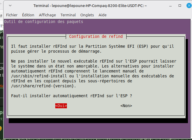

Je tenterais l'installation de "rEFInd" :
sudo apt install refind
répondre favorablement à la question posée au début de l'installation.
Si ça ne marche pas, on peut le virer par un classique "remove" suivi d'un "Boot-repair" pour assurer.
Just a suggestion.

je viens de regarder pour "rEFInd", ca a l'air bien niveau visuel mais je n'ai pas trouvé(pour le moment) l'info qui confirme que celui-ci se charge en premier au démarrage du pc quelque soit l'ordre de demarrage déterminé dans le bios .
Du coup avec rEFInd installé par exemple dans la partition sda5 boot/efi du meme disque comprenant LinuxMint et Debian, si Windows change l'ordre de démarrage dans le bios, cela n'aurai aucun impact ? C'est rEFInd avant tout ? :)

Re-
Répondre"Oui", tout simplement.
Pi après tu verras...
Mais c'est comme tu veux.
EDIT : il recherche tous les systèmes amorçables (un peu comme OS Prober)

J'ai installé rEFInd et c'est pas mieux. Après avoir lancé windows depuis rEFInd, au re-démarrage, le pc a re-booter directement sur le disque de windows . rEFInd n'a pas pris la main . J'ai due retourner dans le bios pour remettre Linux en premier disque de démarrage .
Edit :
L'ordre des disques est : Ubuntu, Debian ( comprend Debian et LinuxMint), Windows.
En démarrant, je me suis retrouvé sur le grub d'ubuntu. En voyant cela, je change et met Debian en 1er. Et là c'est le grub de Debian. Je ne trouve plus le démarrage via rEFInd
