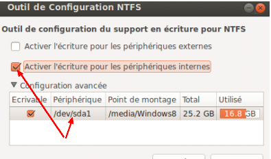

Il a l'oeil L5d, oui si tu est en fat ntfs
sudo apt-get install ntfs-config
tu auras cette application dans le menu administration > outils d configuration ntfs > tu le lances, et fait les réglages pour l'écriture en interne et externe.
ntfs 2.png (59.77 Kio) Vu 2202 fois
