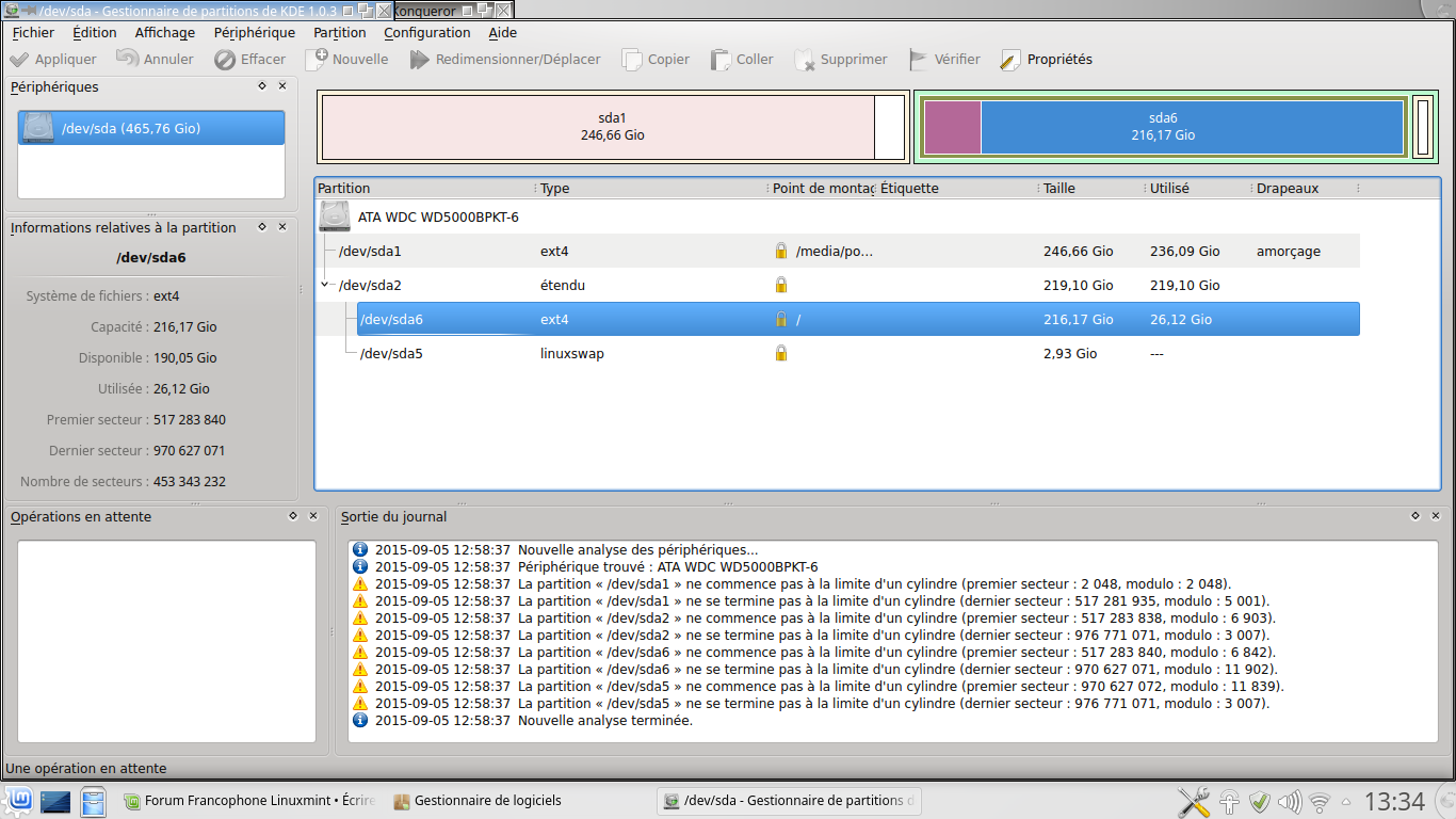

J'étais sur Mint Maya, avec quelques légers soucis de résolutions, je suis passé sur la dernière version Rafaela, et là tout roule, je suis ravi.
Par contre, n'étant pas sûr que l'installation fonctionne, j'ai laissé l'ancienne version, et installé Rafaela en Dual Boot.
Maintenant que mes données sont récupérées et que Rafaela me convient, je souhaite supprimer Maya.
Quand j'ai initialisé le dual Boot, j'ai créé une partition, après pour ce qui est de savoir quelle partition correspond à quoi, j'ai du mal...
J'ai lancé Partitionmanager, j'ai mes partitions, mais j'ai peur de faire une bêtise....
J'ai tenté de sortir un rapport, sans succès, je joins une copie écran de l'outil.
Merci d'avance,
Bon samedi à tous et toutes

C'est simple, quand tu es dans rafaela, dans gparted (ou partition manager je suppose que c'est pareil) tu cherches à démonter un des systèmes (d'après moi sda1)
Si le système se démonte, c'est maya !
Si le démontage est refusé, c'est rafaela, qui ne peut être démonté vu que tu es dedans.
Une fois que tu as supprimé maya pense alors à faire en terminal :
sudo update-grub
IJPO
Messages : 6
Enregistré le : sam. 5 sept. 2015 13:15
Message par IJPO »
Merci!
J'ai pu supprimer la première partition, puis màj Grub
Redémarrage, et là plus de Maya!
Super.
Faut il que je réaffecte cette partition vide ?
Logiquement je suis large en place sur le disque dur.....
Merci à toi

Tu réaffectes la partition pour les sauvegardes image par exemple, ou pas, une partition non allouée est possible aussi à ré-affecter quand tu en as besoin (moins il y a de partitions à gérer, plus le démarrage est rapide)
A toi de voir.

Euh, les gars, j'espère que ça n'est pas vrai que la première partition a été supprimée :
d'après la capture d'écran, elle contenait 236.09 Gio...
Beaucoup trop pour le système seul...
Devait bien y avoir quelques données personnelles, là-dedans, non ?

Ben logiquement son home intégré !
Qu'il a logiquement récupéré pour le mettre dans un home séparé (sda2 sur la capture) normalement no problem !
Enfin je vois les choses comme ça, à IJPO de confirmer........Ou de se taper la tête contre le mur
Mais si le home était déjà séparé....Alors y avait un tas de m....dans maya !

Insam a écrit :...Ben logiquement son home intégré !
Qu'il a logiquement récupéré pour le mettre dans un home séparé (sda2 sur la capture) normalement no problem ...
J'ai des doutes...
Sur la capture, sda2 est une partition étendue, sda5 un swap et sda6 ne contient que 26,12 Gio
Ou alors, la capture a été faite avant transfert des données de sda1 à sda6.
