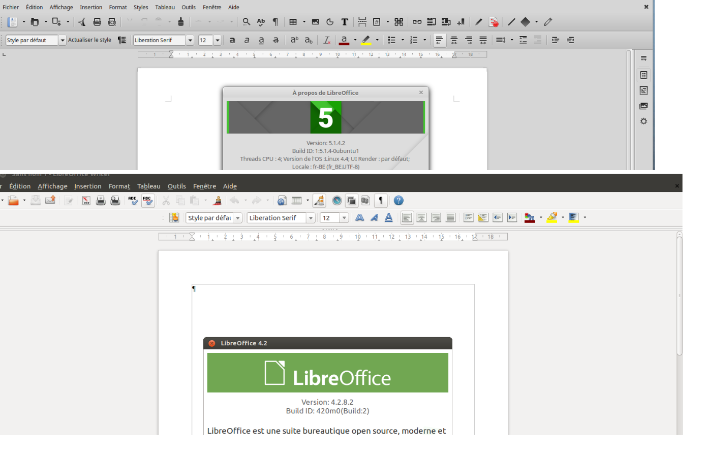

Je "viens" d'ubuntu 14.04 où les icônes de la barre d'outils de Liboff 4.2.8 sont très plaisantes.
La version 5 de Libroff sur ma LM Sarah n'affiche pas du tout la même qualité d'icônes et je constate que dans <OUTILS> -> <OPTIONS> aucun thème n'est disponible. Est-ce à cause de cela?
image jointe
Libreoffice 5.1.4 de la versio 18 (Sarah) "rendu" des icônes

pour rajouter des thèmes icônes dans libreoffice :
voilà déjà plusieurs thèmes accessibles directement , a faire ligne par ligne , inutile de tous les installer , prends celui qui te conviens
j'ai volontairement pas mis le thème -human , qui causerait des soucis de dépendances
sudo apt-get install libreoffice-style-oxygen
sudo apt-get install libreoffice-style-tango
sudo apt-get install libreoffice-style-galaxy
sudo apt-get install libreoffice-style-breeze
sudo apt-get install libreoffice-style-elementary
sudo apt-get install libreoffice-style-hicontrastj'ai volontairement pas mis le thème -human , qui causerait des soucis de dépendances
