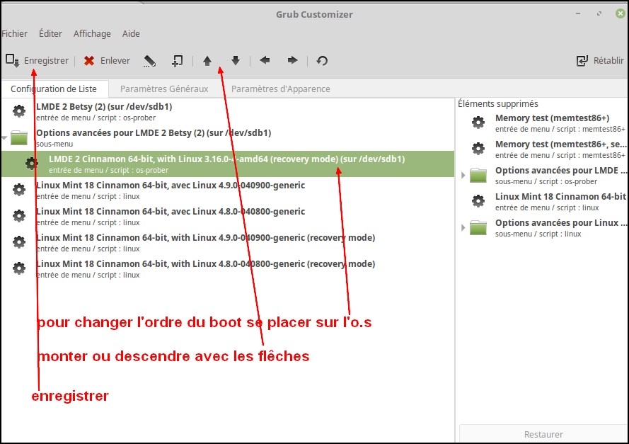

Donc je voudrais mettre Windows en premier dans la liste Grub. LMDE se connecte automatiquement et j'aime pas trop ça alors si en plus il est lancé automatiquement...

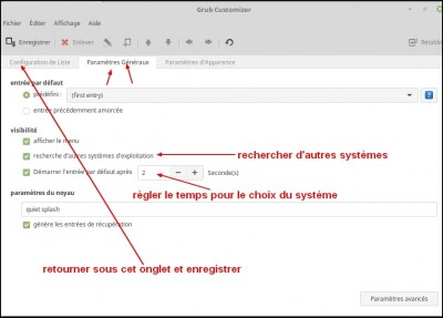

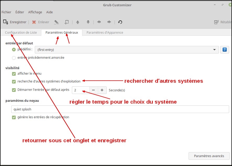

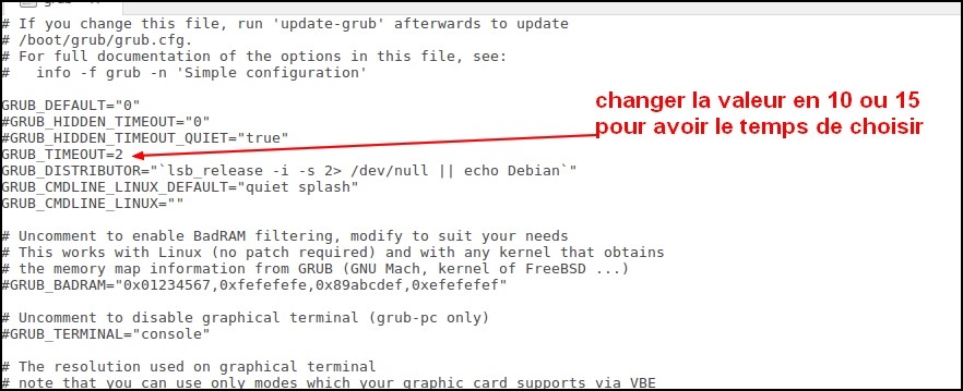

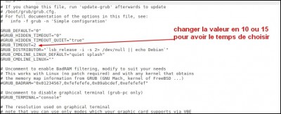

1) salut pour régler le temps de démarrage et avoir le temps de choisir un o.s
sudo xed /etc/default/grub
2) Installation GrubCustomizer
il y a aussi un logiciel qui fait très bien ça en graphique, c'est grub customizer. ici pour Lmde

pour le lancer ou aller dans menu Administration trouver grub customizer
ou
grub-customizer
