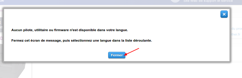

Imprimante éteinte

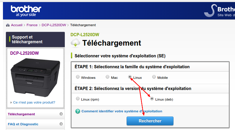

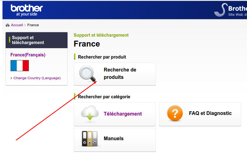

documentation brother.
N'allumez pas votre imprimante avant d'avoir fini l'installation des pilotes, celle-ci risquerait d'être détectée et mal auto-configurée.
l'exemple ici pour une DCP-1610w
vérifier ici si c'est toujours bien la version 2.1.1-1 qui as cours en cas de changement, remplacer la version 2.1.1-1 par la nouvelle version.
et ne téléchager que Driver Install Tool

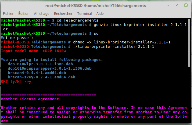

ouvrir un terminal
cd Téléchargements
wget http://download.brother.com/welcome/dlf006893/linux-brprinter-installer-2.1.1-1.gz
gunzip linux-brprinter-installer-2.1.1-1.gz
se loger en root:
chmod +x linux-brprinter-installer-2.1.1-1

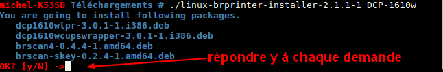

dans la commande ./linux-brprinter-installer-2.1.1-1 DCP-1610w (remplacer DCP-1610w par votre modèle)
le téléchargements et l''installation des pilotes nécessaires démarre. Suivez les instructions de l'écran d'installation. y à chaque demande d'acceptation de la licence, il y en à une par pilote qui doit s'installer.
Lorsque vous voyez le message "Voulez-vous spécifier le DeviceURI?",
Pour les utilisateurs USB: Choisissez N (Non)
Pour les utilisateurs réseau: Choisissez Y (Oui) et Numéro DeviceURI. --> ip de l'imprimante

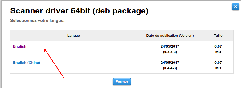

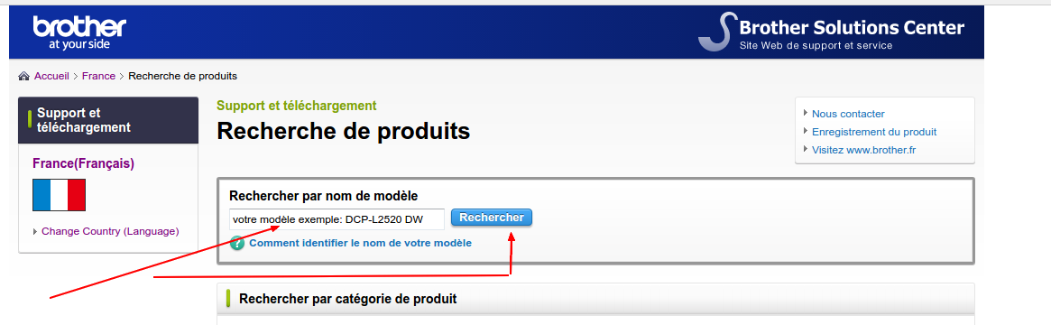

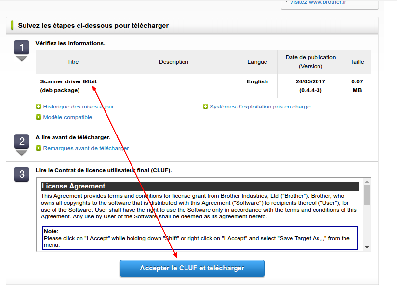

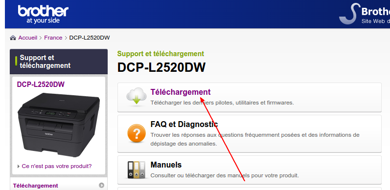

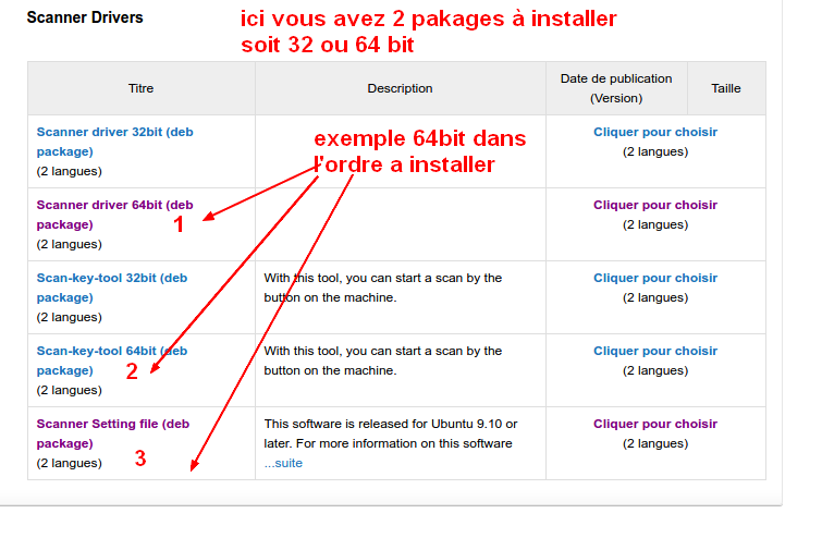

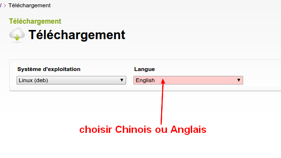

Installation du scanner en usb.
les fichiers que vous allez télécharger sont des fichier deb, ils s'installent avec Gdebi, ou avec votre gestionnaire de fichier, se placer sur le fichier deb, clic droit --> ouvrir et suivre la procédure Gdebi.
Si le scanner est en wifi et après cette installation ça ne marche toujours pas, il faudra modifier le fichier libsane.rules, suivant votre version de Lmint
