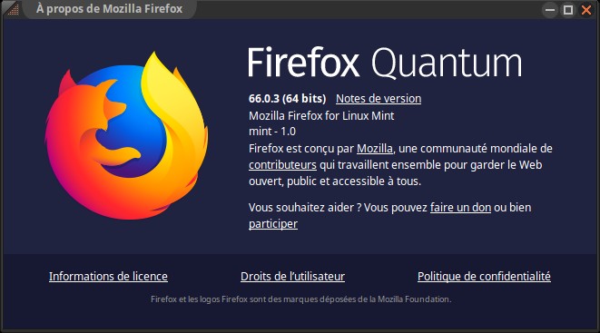

Pour le pack de langue français dans la version de FF 66.0.3 des dépôts, inutile d'installer la 66.0.4 (qui n'est pas dans les dépôts donc il faudra à chaque fois faire des téléchargements sur le web pour mettre à jour).
La 66.0.4 devrait bientôt arriver dans les dépôts mais en attendant il suffit de désinstaller le pack et de le réinstaller : viewtopic.php?f=24&t=13042&start=20#p149148
Preuve en est je suis avec FF 66.0.3 et en français :
