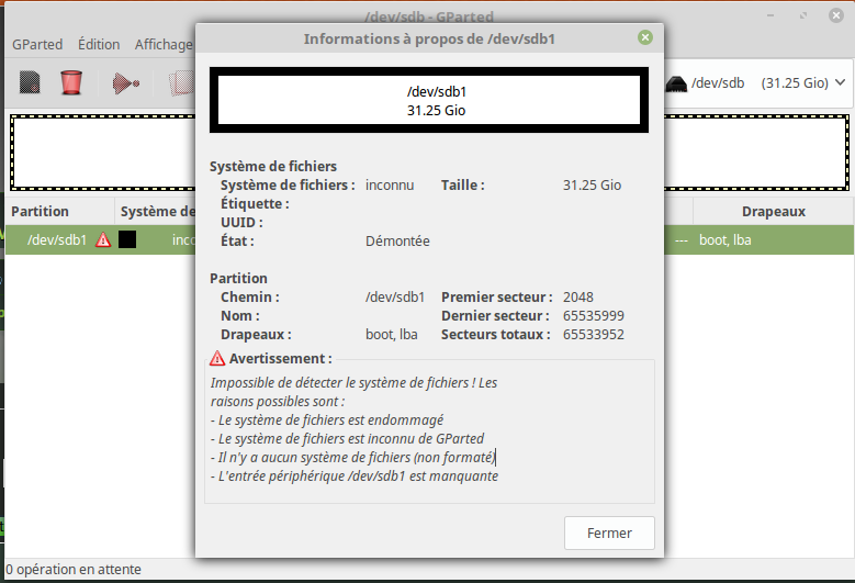

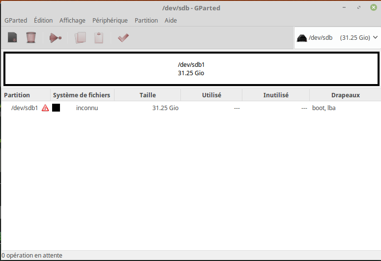

Voila depuis quelque jour ma micro SD n'est plus reconnu sur mon cell je l'ai donc branchée sur mon pc maishélas même souci non reconnue j'ai donc lancé GParted il vois bien la micro SD mais elle ne se monte pas ...
Le truc c'est que sur cette micro SD j'ai des photos uniques et très importante comment puis-je récupérer ces photos avant de formater ma microSD ?

On voit bien sur tes captures que le systèmes de fichiers n'est pas reconnu donc impossible de la monter.
ta clé est surement endommagée ou c'est l'entrée sur laquelle tu la branches qui a un faux contact ou autres...

Donc par le cell gparted ne vois pas la micro SD...
Via un clef usb adaptateur même problème gparted ne vois pas la carte...
Via un adaptateur SD micro SD gparted vois bien la carte mais le problème reste le même
Via un 2eme adaptateur usb gparted vois bien la micro SD mais le problème reste le même

Donc ça vient bien de ta carte :
Un petit lien qui t'expose des solutions : https://doc.ubuntu-fr.org/tutoriel/comm ... r_clef_usb" onclick="window.open(this.href);return false; (avec microSD c'est kifKif)
/!\ n'oublie pas de faire une image avec “dd” avant de te lancer dans la restauration (au cas où)
