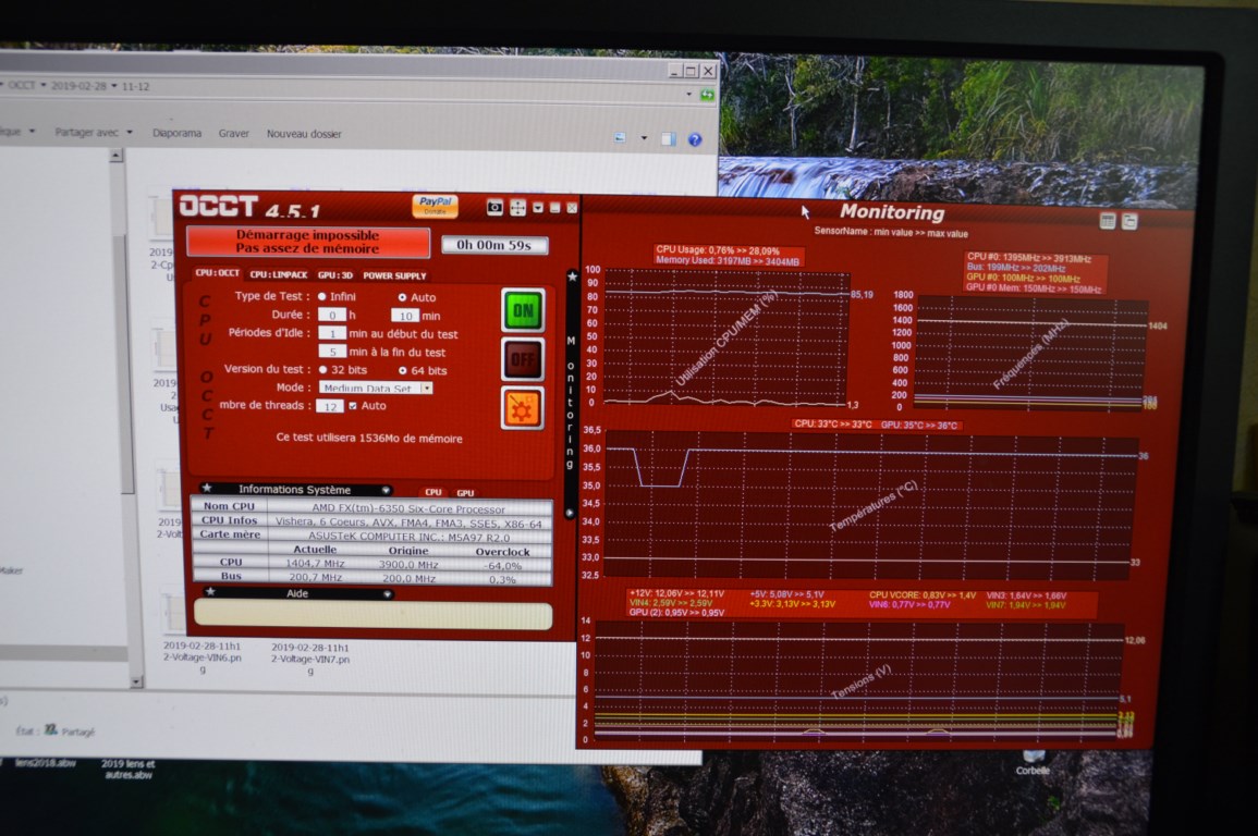

J'ai mis la signature !!
Alors non !! pas du tout, il n'est pas overclocké !!!
Voila un screen de OCCT, regarde bien en bas à gauche, dans informations systèm, CPU, Overclock, tu verras que je suis à moins - 64 % !!
Et en haut à gauche, tu as l'indication :
Démarrage impossible, pas assez de mémoire !!
Or j'ai 8Go !! reconnus dans le bios, CPUZ etc...
C'est un outil assez puissant, mais inutilisable dans certaines fonctions pour moi !
Je comprends pas !!!!
