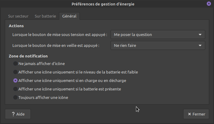

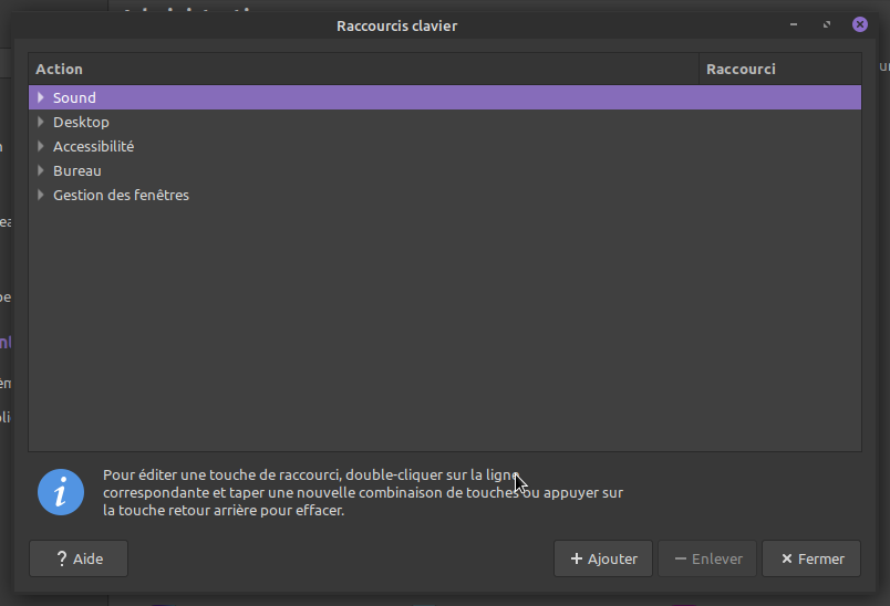

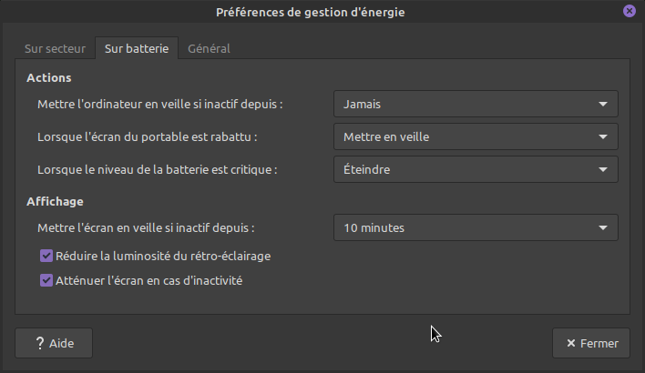

dans les "raccourcis clavier", je n'est pas trouvé. je suppose que tous les raccourcis n'y sont pas.
dans "clavier" et "gestionnaire d'énergie" non plus.
ça peut aider ?

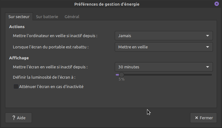

je ne vois pas où sur XFCE l'option des rétroéclairages est réglable.
sur MATE non plus :
MacBook Pro 9,2 - Intel Core i7-3520M (cpu) - Intel HD Graphics 4000 (cg) - 16Go (ram) - SSD
Linux Mint 21.3 Cinnamon - 5.15.0-174-generic x86_64
