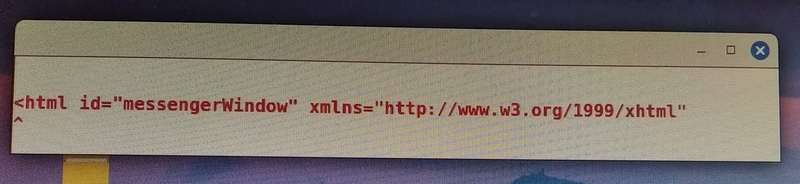

Cela fait plusieurs fois (dans 2 systèmes différents) que je désinstalle 'thunderbird' par l'option du menu et que je le réinstalle, espérant ainsi éviter le bug incompréhensible suivant que j'avais au démarrage (encore un souci surgi d'on ne sait où?):
Réalisant que l'option désinstaller du menu est 'incomplète', j'ai donc fait un "apt remove thunderbird"... un "autoremove" par sécurité, puis je l'ai réinstallé et (ouvrez bien les yeux) sans aucun paramétrage préalable, je le lance, supposant que je vais devoir le faire comme d'hab, ce paramétrage, en créant le profil qui va chercher ma ntfs externe... et là...
il démarre instantanément avec le profil de ma ntfs externe (où j'ai remis ma dernière sauvegarde du 28/11/24 à la place du dossier que j'abandonne aux orties), et je vois apparaître sans y croire tous les messages que je n'ai pas chargés depuis 48h depuis mon serveur 'gmx'... (et il a donc zappé de créer "son" profil par défaut dans le /home/dbi24/.thunderbird)
et là, je me mets à genoux et remercie mon ange gardien :oops: :B
