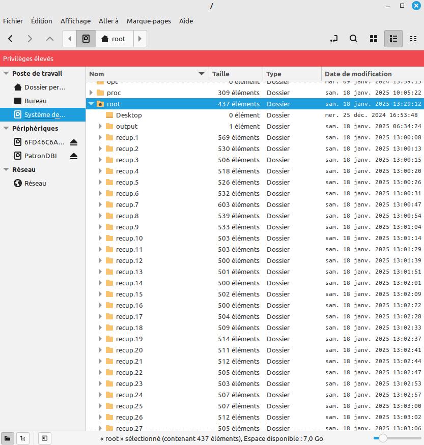

Deux bons points pour Photorec: il a été hyper-rapide (moins de 20 minutes pour traiter 760Go.!!
et il a créé tout seul son dossier "/root/recup" ce qui supprime toute manip du blaireau pour gérer ça...
Dans qqes minutes le résultat... que voilà:
Maintenant je vais creuser dans le /root/recup...
et c'est bien ce que j'attendais.... 434 dossiers de recup, dont UN doit m'intéresser...
Avant d'ouvrir (au hasard?) je vais chercher un outil qui me permet de sélectionner le dossier à traiter...

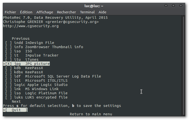

Tu peux avec photorec depuis un live, effectivement scanner une partition en choisissant le type de fichier par leur extensions par exemple uniquement les .jpg , pdf , etc... ,etc... mais bon ça peut etre volumineux
La présentation n'est pas tres attirante , mais en fait assez simple a utiliser et efficace

j'ai bien compris, mais s'agissant du dossier "profil" de thunderbird il y a 6 ou 7 extensions différentes que je ne connais pas par coeur...
