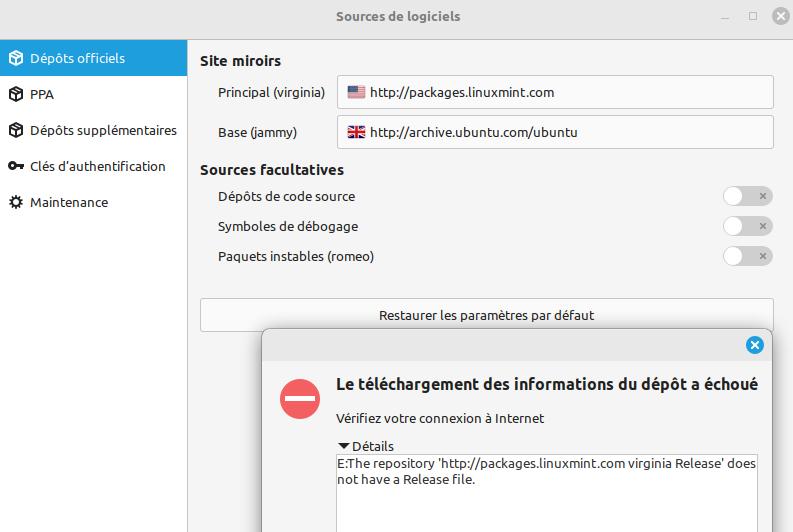

@alv37 : bien compris ton conseil que j'essaierai d'appliquer posément dès que j'aurai résolu mon problème de màj qui vient de se compliquer un peu.
J'ai appliqué les divers conseils des posts précédents, et suis donc désormais dans une configuration 'minimale standard" (?) mais devant le maintien du problème sur les màj, j'ai aussi fait un "restaurer les paramètres par défaut" (comme dit 2 posts au-dessus), pensant que c'était le meilleur moyen de nettoyer la marmite...
Pas de bol, j'ai un nouveau message d'erreur plus inquiétant (pour mon petit niveau) que j'affiche ci-après...
1. ma config actuelle (ppa bien désactivés)

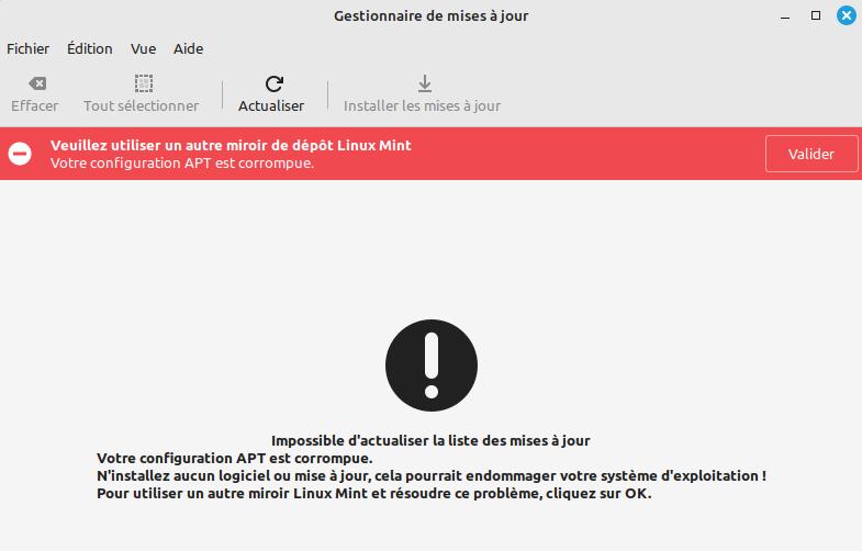

2. la màj rame toujours sans aboutir complètement, et le message final est devenu:
et il s'affiche même directement à l'ouverture du gestionnaire de màj.
Là, je ne prends plus d'initiatives perso en attendant un soigneur-gourou-expert... :l

DodoVolant a écrit : jeu. 5 juin 2025 09:38je ne sais pas comment "changer de miroir"...
Si l'image de ton point 1 dans ton précédent message c'est ici pour changer les miroirs, tu clique sur l'url (où il ya a un drapeau US pour la 1ere ligne et Britannique pour la seconde), ça va ouvrir une fenêtre avec tous les serveurs qui sont dispo, tu pourra choisir le plus rapide (ya la vitesse écrit à droite de chaque serveur), tu le fait pour les 2 lignes, ensuite tu aura un bouton qui apparaîtra pour rafraîchir le cache d'apt et le prendre en compte.
Pour les commendes que tu as trouvé, le apt clean peut aider dans certaines situations donc ça mangera pas de pain (et ne cassera rien) si tu le fait.

@alv37 : mille mercis, après avoir changé de miroirs, et fait un apt clean et update, tout est apparemment revenu dans l'ordre.
Je mets en "résolu".
