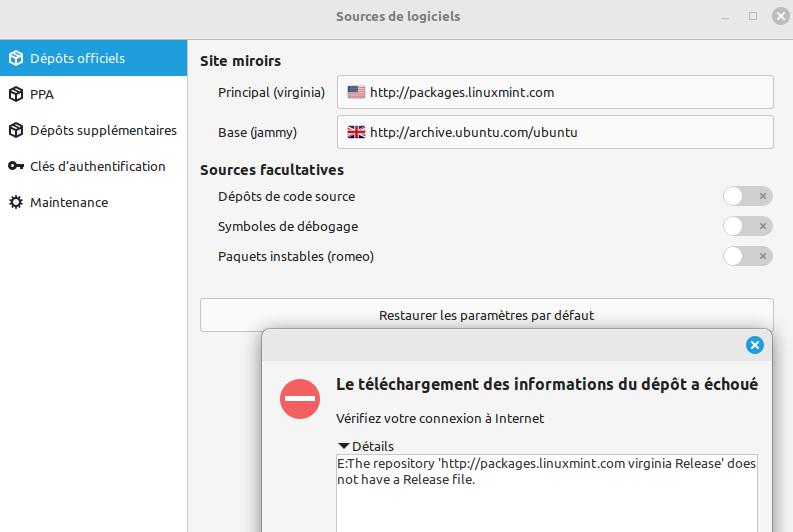

tout mon internet fonctionnant normalement, je ne comprends pas "l'échec de la connexion"...W: Échec de la récupération de http://packages.linuxmint.com/pool/upst ... _amd64.deb
Échec de la connexion [IP : 208.77.20.19 80]

À priori, tu as des logiciels installés via des ppa : grub-customizer + handbrake + ffmpeg4.
Essaie de désactiverles sources de ces ppa dans le gestionnaire de mises à jour > menu Édition > Sources de logiciels.
En les désactivant tu ne supprimeras pas ces logiciels, tu mettras juste en suspend leurs mises à jour.

@arghlub : j'ai désactivé les "ppa" selon ton conseil, et j'ai eu un message d'erreur sur une tentative de màj de firefox (le seul programme coincé depuis qqes jours).
Ayant vu passer le bouton "restaurer les paramètres par défaut" je me suis dit que ça ne mangeait pas de pain, et ne devait pas poser de risque grave.?
Mais le résultat est ce message d'erreur :
qui me provoque les observations suivantes :

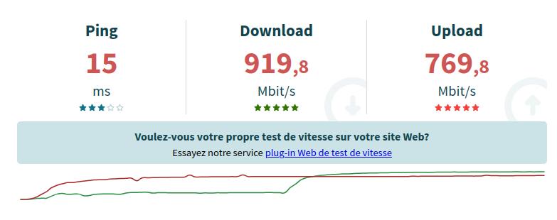

1. ma connexion internet fonctionne bien : fibre chez Sosh, vraiment aucun problème jusqu'ici, 95% du débit annoncé (ça change des autres.!!), et passé en 6 mois de 300Mb souscrits à 500, puis 1Tb offerts sans changement de prix.!!
2. comment puis-je corriger ce "release file" qui manque.? en changeant de dépôt.?

@arghlub : j'ai compris un peu tard l'intérêt de ne pas utiliser les ppa, et je ne le fais plus.
Comment puis-je récupérer/transférer les logiciels concernés sur les dépôts officiels.?

Comme on dit c'est en faisant des erreurs qu'on apprend ^^DodoVolant a écrit : mer. 4 juin 2025 21:01j'ai compris un peu tard l'intérêt de ne pas utiliser les ppa, et je ne le fais plus.
Tu supprime les logiciels, tu supprimes les ppa (ainsi que leur clé) puis tu installe de nouveau ces logiciels (qui s'installeront depuis les dépôts officiel).DodoVolant a écrit : mer. 4 juin 2025 21:01Comment puis-je récupérer/transférer les logiciels concernés sur les dépôts officiels.?
