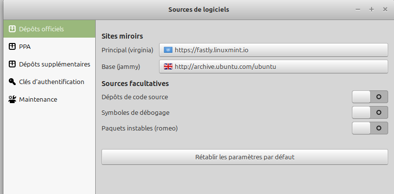

constatant dans le gesrionnaire de maj que en avant des sites miroirs sélectionnés figuraient :
Principal (virginia)
Base (jammy)
j'avais hier modifié les sites miroirs ; à la suite de quoi j'avais une nouvelle fois exécuté
sudo apt update && sudo apt install -f et sudo apt dist-upgrade
Mair rien de changé !

plus trop d'idée mais regarde dans sources de logiciel
onglet / Maintenance et clic sur Purger la configuration résiduelle
et corriger les problèmes de mergelist
ensuite vérifie que sur sites miroirs
principal : zena
base : noble
et non ne supprime pas les 3 paquets que ne concernent QUE firefox
Purger = rien à purger
Corriger = ça a tiurné un peu
Sites miroirs = rien de nouveau
Ne te casses pas plus la tête !
