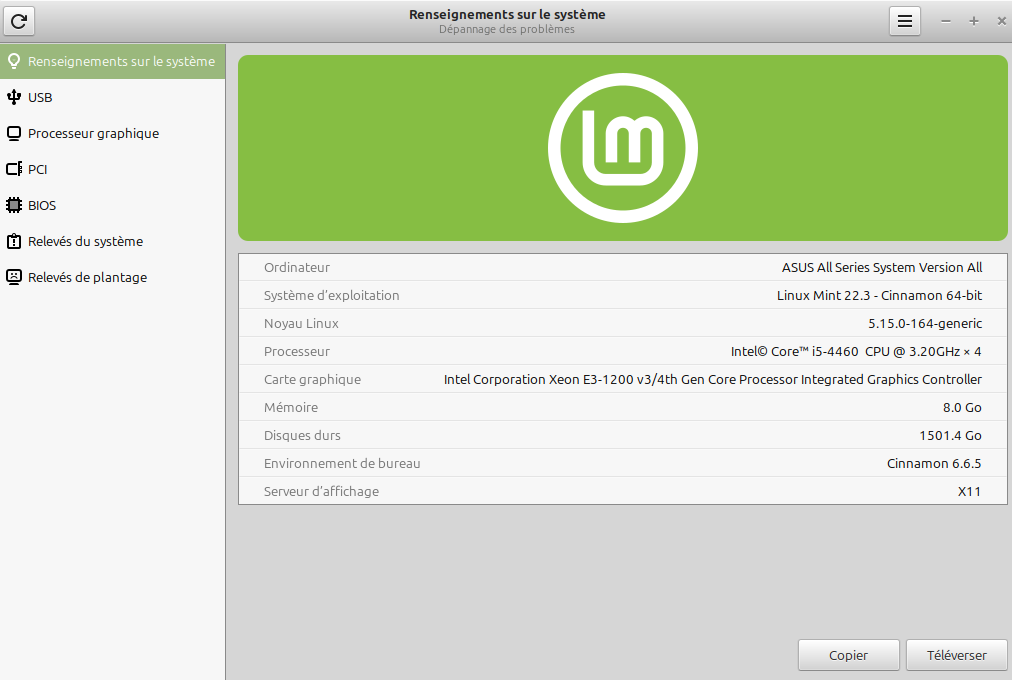

J'ai effectué la mise à jour de LM 21.3 cinnamon vers LM 22 ; puis de LM 22 vers LM 22.3.
Apparemment ça ne s'est pas trop mal passé... Je m'apprête à modifier ma signature sur le forum
et je réalise que si j'ouvre " renseignement sur le système " j'obtiens la page suivante :
alors que le contenu du fichier relève " Distro: Linux Mint 21.3 Virginia base: Ubuntu 24.04 noble "

Il y a surement une explication ?
Merci pour votre aide

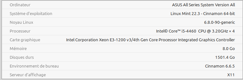

Merci tirry pour ton aide,
j'ai bien retrouvé les ppa. J'ai trouvé un peu de difficulté à les desactiver ; finalement je les ai supprimés.
Une fois passées les commandes que tu m'as indiqué, le relevé système donne :
System:
  Kernel: 6.8.0-90-generic arch: x86_64 bits: 64 compiler: gcc v: 13.3.0 clocksource: tsc
  Desktop: Cinnamon v: 6.6.5 tk: GTK v: 3.24.41 wm: Muffin v: 6.6.2 tools: cinnamon-screensaver
    vt: 7 dm: LightDM v: 1.30.0 Distro: [color=#BF0000]Linux Mint 21.3 Virginia base[/color]: Ubuntu 24.04 noble

  Display: x11 server: X.Org v: 21.1.11 with: Xwayland v: 23.2.6 driver: X: loaded: modesetting
    unloaded: fbdev,vesa dri: crocus gpu: i915 display-ID: :0 screens: 1
  Screen-1: 0 s-res: 1280x1024 s-dpi: 96 s-size: 338x270mm (13.31x10.63") s-diag: 433mm (17.03")
  Monitor-1: VGA-1 model: HP L1906 serial: <filter> res: 1280x1024 hz: 60 dpi: 96
    size: 337x270mm (13.27x10.63") diag: 484mm (19.1") modes: max: 1280x1024 min: 720x400
  API: EGL v: 1.5 hw: drv: intel crocus platforms: device: 0 drv: crocus device: 1 drv: swrast
    gbm: drv: crocus surfaceless: drv: crocus x11: drv: crocus inactive: wayland
  API: OpenGL v: 4.6 compat-v: 4.5 vendor: intel mesa v: 25.0.7-0ubuntu0.24.04.2 glx-v: 1.4
    direct-render: yes renderer: Mesa Intel HD Graphics 4600 (HSW GT2) device-ID: 8086:0412
  API: Vulkan v: 1.3.275 layers: 3 surfaces: xcb,xlib device: 0 type: integrated-gpu driver: N/A
    device-ID: 8086:0412 device: 1 type: cpu driver: N/A device-ID: 10005:0000
Audio:
  Device-1: Intel Xeon E3-1200 v3/4th Gen Core Processor HD Audio vendor: ASUSTeK
    driver: snd_hda_intel v: kernel bus-ID: 00:03.0 chip-ID: 8086:0c0c class-ID: 0403
  Device-2: Intel 9 Series Family HD Audio vendor: ASUSTeK 9 driver: snd_hda_intel v: kernel
    bus-ID: 00:1b.0 chip-ID: 8086:8ca0 class-ID: 0403
  API: ALSA v: k6.8.0-90-generic status: kernel-api
  Server-1: PipeWire v: 1.0.5 status: off
  Server-2: PulseAudio v: 16.1 status: active
Network:
  Device-1: Realtek RTL8111/8168/8211/8411 PCI Express Gigabit Ethernet vendor: ASUSTeK AM1I-A
    driver: r8169 v: kernel pcie: speed: 2.5 GT/s lanes: 1 port: e000 bus-ID: 03:00.0
    chip-ID: 10ec:8168 class-ID: 0200
  IF: enp3s0 state: up speed: 100 Mbps duplex: full mac: <filter>
Drives:
  Local Storage: total: 1.36 TiB used: 730.62 GiB (52.3%)
  ID-1: /dev/sda vendor: Crucial model: CT500MX500SSD1 size: 465.76 GiB speed: 6.0 Gb/s tech: SSD
    serial: <filter> fw-rev: 023 scheme: MBR
  ID-2: /dev/sdb vendor: Western Digital model: WD10EZEX-08M2NA0 size: 931.51 GiB speed: 6.0 Gb/s
    tech: HDD rpm: 7200 serial: <filter> fw-rev: 1A01 scheme: GPT
Partition:
  ID-1: / size: 311.94 GiB used: 17.61 GiB (5.6%) fs: ext4 dev: /dev/sda2
  ID-2: /boot/efi size: 1.27 GiB used: 6.1 MiB (0.5%) fs: vfat dev: /dev/sda5
  ID-3: /home size: 914.71 GiB used: 713 GiB (77.9%) fs: ext4 dev: /dev/sdb1
Swap:
  ID-1: swap-1 type: file size: 2 GiB used: 0 KiB (0.0%) priority: -2 file: /swapfile
USB:
  Hub-1: 1-0:1 info: full speed or root hub ports: 2 rev: 2.0 speed: 480 Mb/s lanes: 1
    chip-ID: 1d6b:0002 class-ID: 0900
  Hub-2: 1-1:2 info: Intel ports: 6 rev: 2.0 speed: 480 Mb/s lanes: 1 chip-ID: 8087:8009
    class-ID: 0900
  Hub-3: 2-0:1 info: full speed or root hub ports: 2 rev: 2.0 speed: 480 Mb/s lanes: 1
  Hub-4: 2-1:2 info: Intel Integrated Hub ports: 8 rev: 2.0 speed: 480 Mb/s lanes: 1
    chip-ID: 8087:8001 class-ID: 0900
  Hub-5: 3-0:1 info: hi-speed hub with single TT ports: 14 rev: 2.0 speed: 480 Mb/s lanes: 1
  Device-1: 3-9:2 info: Pixart Imaging Gaming Mouse type: mouse,keyboard
    driver: hid-generic,usbhid interfaces: 2 rev: 2.0 speed: 12 Mb/s lanes: 1 power: 100mA
    chip-ID: 093a:2533 class-ID: 0300
  Device-2: 3-11:3 info: Genesys Logic Logilink CR0012 type: mass storage driver: usb-storage
    interfaces: 1 rev: 2.0 speed: 480 Mb/s lanes: 1 power: 500mA chip-ID: 05e3:0745 class-ID: 0806
    serial: <filter>
  Device-3: 3-12:4 info: Canon G5000 series type: printer driver: usbfs interfaces: 5 rev: 2.0
    speed: 480 Mb/s lanes: 1 power: 2mA chip-ID: 04a9:1867 class-ID: 0701 serial: <filter>
  Hub-6: 4-0:1 info: super-speed hub ports: 6 rev: 3.0 speed: 5 Gb/s lanes: 1 chip-ID: 1d6b:0003
    class-ID: 0900
Sensors:
  System Temperatures: cpu: 38.0 C mobo: N/A
  Fan Speeds (rpm): N/A
Repos:
  Packages: pm: dpkg pkgs: 3073
  No active apt repos in: /etc/apt/sources.list
  Active apt repos in: /etc/apt/sources.list.d/official-package-repositories.list
    1: deb http: //packages.linuxmint.com zena main upstream import backport
    2: deb http: //archive.ubuntu.com/ubuntu noble main restricted universe multiverse
    3: deb http: //archive.ubuntu.com/ubuntu noble-updates main restricted universe multiverse
    4: deb http: //archive.ubuntu.com/ubuntu noble-backports main restricted universe multiverse
    5: deb http: //security.ubuntu.com/ubuntu/ noble-security main restricted universe multiverse
Info:
  Memory: total: 8 GiB available: 7.64 GiB used: 1.29 GiB (16.9%)
  Processes: 231 Power: uptime: 0m states: freeze,mem,disk suspend: deep wakeups: 0
    hibernate: platform Init: systemd v: 255 target: graphical (5) default: graphical
  Compilers: gcc: 13.3.0 alt: 11/12 Client: Unknown python3.12 client inxi: 3.3.34
Il y a maj du noyau, et les ppa ne semblent plus apparaitre !
Il y a toujours une référence à " LM 21.3 Virginia base " ?

Hélas, en vue de modifier ma signature, et après avoir exécuté inxi -F , je retombe sur Virginia
cdep@cdep-All-Series:~$ inxi -F
System:
  Host: cdep-All-Series Kernel: 6.8.0-90-generic arch: x86_64 bits: 64
  Desktop: Cinnamon v: 6.6.5 Distro: Linux Mint 21.3 Virginia
Machine:
  Type: Desktop System: ASUS product: All Series v: N/A
    serial: <superuser required>
  Mobo: ASUSTeK model: H97M-E v: Rev X.0x serial: <superuser required>
    BIOS: American Megatrends v: 0336 date: 05/22/2014
CPU:
  Info: quad core model: Intel Core i5-4460 bits: 64 type: MCP cache:
    L2: 1024 KiB
  Speed (MHz): avg: 1094 min/max: 800/3400 cores: 1: 798 2: 798 3: 1982
    4: 798
Graphics:
  Device-1: Intel Xeon E3-1200 v3/4th Gen Core Processor Integrated Graphics
    driver: i915 v: kernel
    loaded: modesetting unloaded: fbdev,vesa dri: crocus gpu: i915
    resolution: 1280x1024~60Hz
  API: EGL v: 1.5 drivers: crocus,swrast
    platforms: gbm,x11,surfaceless,device
    v: 25.0.7-0ubuntu0.24.04.2 renderer: Mesa Intel HD Graphics 4600 (HSW GT2)
  API: Vulkan v: 1.3.275 drivers: N/A surfaces: xcb,xlib
Audio:
  Device-2: Intel 9 Series Family HD Audio driver: snd_hda_intel
  Server-1: PulseAudio v: 16.1 status: active
Network:
    driver: r8169
  IF: enp3s0 state: up speed: 100 Mbps duplex: full mac: 78:24:af:3e:4e:57
Drives:
  Local Storage: total: 1.36 TiB used: 730.61 GiB (52.3%)
Partition:
  ID-1: / size: 311.94 GiB used: 17.6 GiB (5.6%) fs: ext4 dev: /dev/sda2
    dev: /dev/sda5
Swap:
  ID-1: swap-1 type: file size: 2 GiB used: 0 KiB (0.0%) file: /swapfile
Sensors:
  System Temperatures: cpu: 31.0 C mobo: N/A
Info:
  Memory: total: 8 GiB available: 7.64 GiB used: 1.87 GiB (24.5%)
  Processes: 232 Uptime: 27m Shell: Bash inxi: 3.3.34
Je reste dépité dubitatif !!
A+
PC : Desktop System monté par mezig / Os Linux Mint 22.3 / cinnamon 6.6.5 / kermel : 6.8.0-90-generic x86_64 bits / cpu : Intel Core i5-4460 bits: 64 type: MCP / carte mère : ASUSTeK model: H97M-E / mémoire : 8 Go
En dual boot : Linux Mint 19.3 Tricia / kermel : 4.15.0-117-generic x86_64 bits
/ cinnamon
Messages : 6850
Re: Passage à LM 22.3 ?!
je pige pas trop ce qu'il y a :
Donne le retour de :
cat /etc/issue
cat /etc/issue.net
cat /etc/lsb-release
Sinon refait les commandes données plus haut puis relance le système ;)
justin
Messages : 27
Enregistré le : jeu. 27 juin 2024 10:09
Message par justin »
Salut, tirry
voilà le retout
All-Series:~$ cat /etc/issue
Linux Mint 21.3 Virginia \n \l
cdep@cdep-All-Series:~$ cat /etc/issue.net
cdep@cdep-All-Series:~$ cat /etc/lsb-release
DISTRIB_ID=LinuxMint
DISTRIB_RELEASE=21.3
DISTRIB_CODENAME=virginia
DISTRIB_DESCRIPTION="Linux Mint 21.3 Virginia"
/ cinnamon
