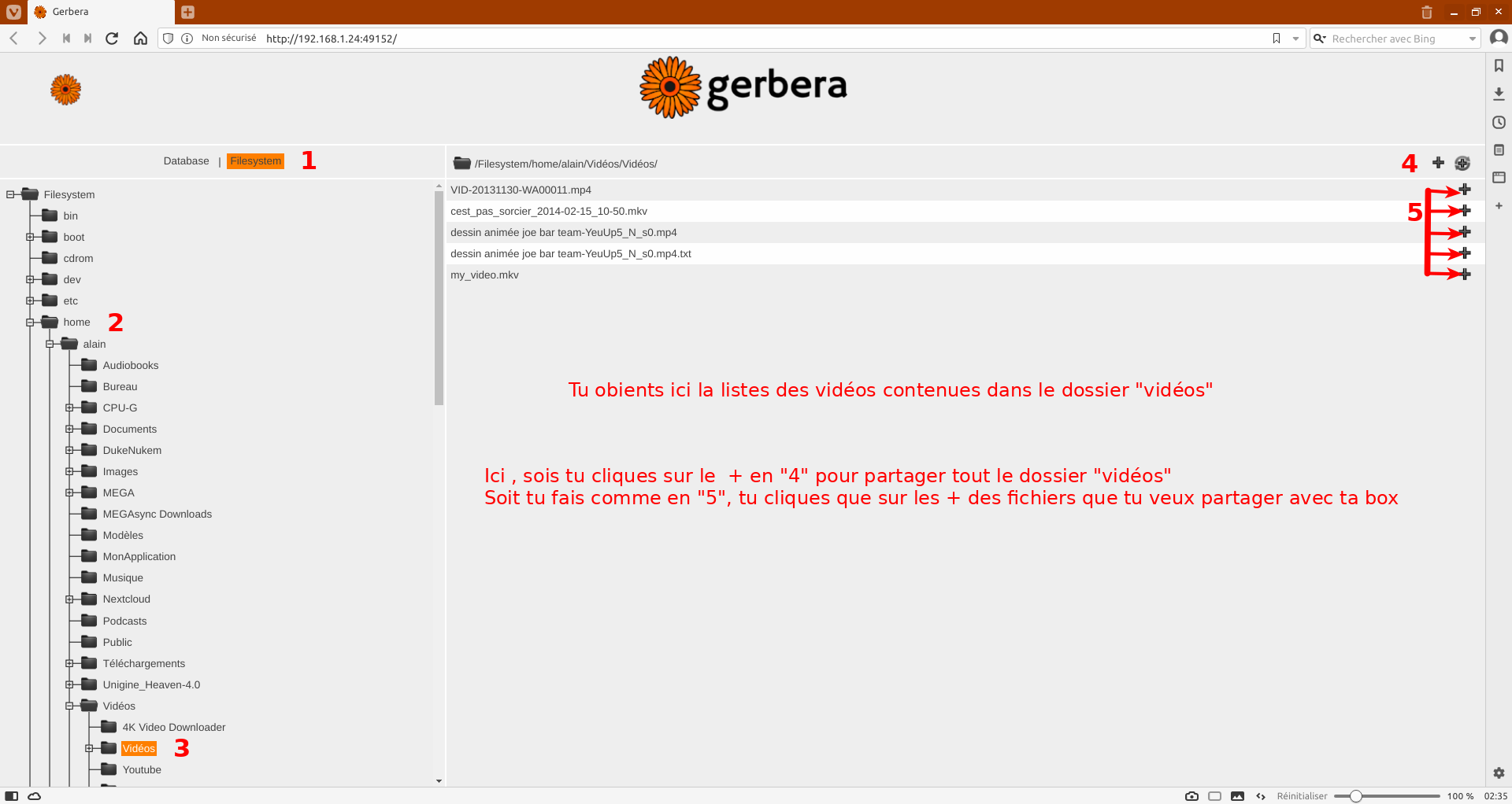

1ére capture de la page de configuration de gerbera sur ton navigateur (enfin le mien la... :l ). Cliques sur les images pour les agrandir.
Voila tu cliques suivant l'ordre indiqué. tu commences par cliquer sur "1" "file system" et tu termine par 4 ou 5 au choix.
Pour te montrer la sélectivité, moi je n'ai cliqué que sur deux fichiers.

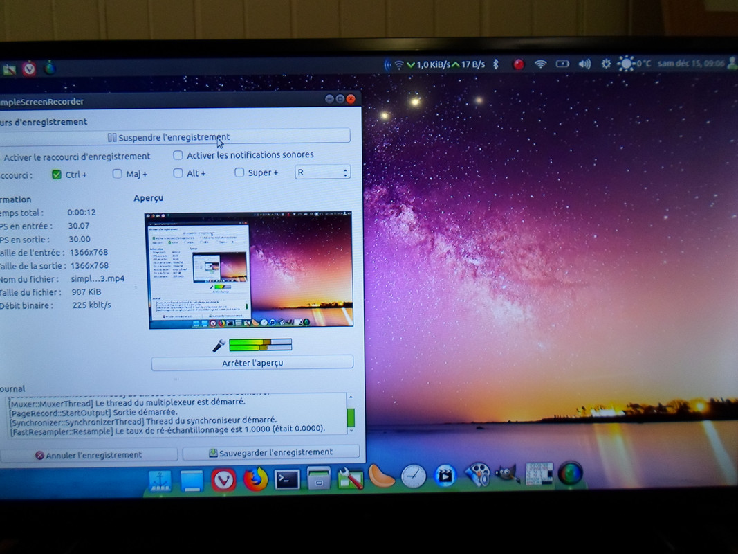

Aller pour le plaisir je lance "ubuntu maté" :l :D
ouaiiiis ! Ça marche :D

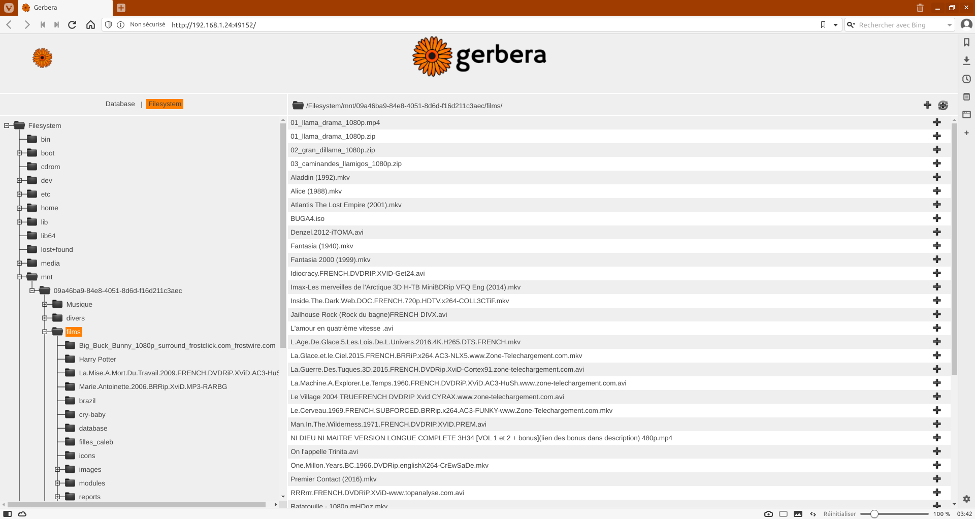

Une fois monté, je vais dans mon navigateur sur l'onglet de l'interface de configuration de gerbera et j'ai ça:
Bon la je ne te refais pas les chiffres, la logique est la même que dans ma première capture...
Je navigue jusqu'au dossier "films" de mon disque dur que je viens de monter dans l'ordi. Oui le disque apparaît sous son UUID, alors qu'il s'appelle "datas". Je ne sais pas pourquoi, ça viens de gerbera, mais bon c'est pas gênant, cette manipe tu ne la fait qu'une fois.
Une fois le dossier "films" cliqué, la liste des films appairait dans la colonne de droite.
la différence avec tout à l'heure, c'est que la au lieu de sélectionner les fichiers, j'ai partager tout le fichier (choix 4).
Ici j'ai donc cliqué sur le plus + du haut, celui en face du chemin du dossier "film", j'ai attendu quelques seconde (c'est un ordi puissant, cela peut prendre plusieurs minutes sur un ordi peu puissant, plus tu as de films plus ce sera long), puis je suis retourné dans le salon avec mon apn:
