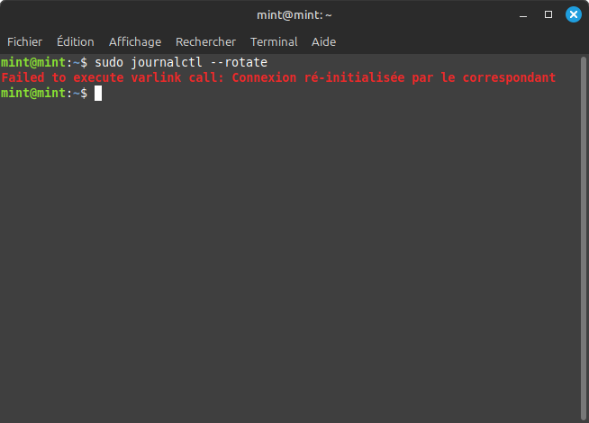

puis fais
sudo journalctl --rotate

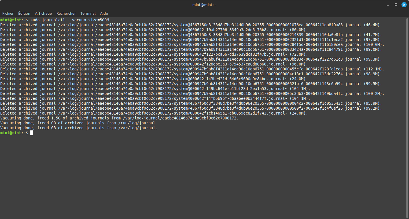

Refais la commande de cyrille
sudo journalctl --vacuum-size=500M
et redonne

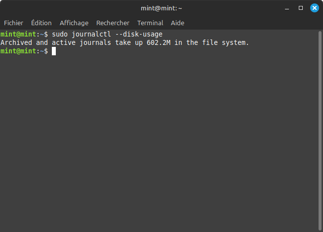

sudo journalctl --disk-usage
linux69500
Messages : 36
Enregistré le : mer. 5 nov. 2025 08:53
Re: Problème d'espace disque sur Mint Live Permanent
Message par linux69500 »
Alors avant toute chose. comme ça a planté du fait de la disparition d'espace disque j'ai refait un nouveau Linux Miint Permanent ... Du coup j'ai à nouveau de l'espace disque pour combien de temps ???
Sachant qu'entre 19h19 et 19h37, l'espace libre est passé de 922,8 GO à 891,9 GO sans rien faire ...
Maintenant concernant les retours qu tu m'as demandé Jennatux les voici dans l'ordre:

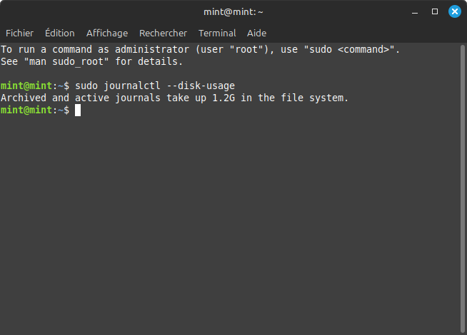

Redonne le retour de
