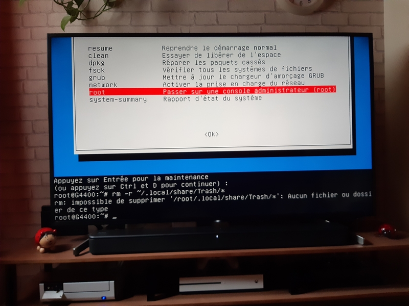

Voici les retours de la commande
rm -r ~/.local/share/Trash/*

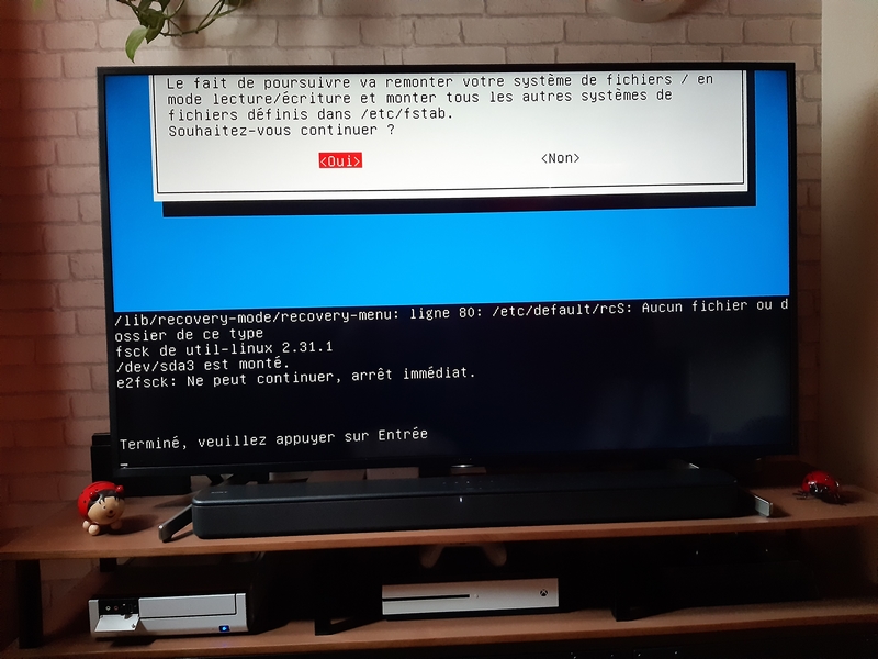

Sinon j'ai aussi essayé un fsck & message d'erreur:
& bien sûr j'ai aussi effectué les commandes
sudo apt clean
sudo apt autoremove --purge
Je ne sais plus quoi faire...
