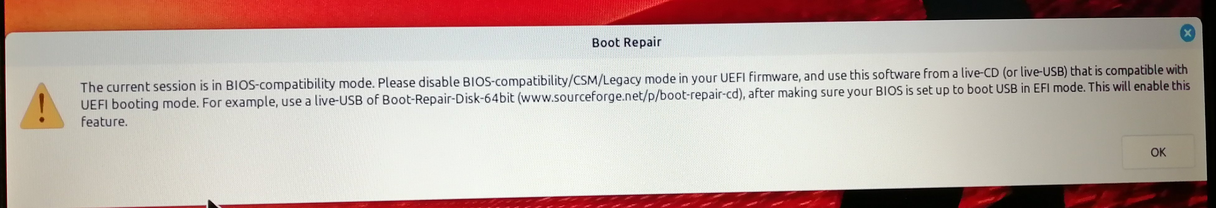

Boot-repair me dit que je dois désactiver le mode bios-compatibilité dans un firmware UEFI que je n'ai pas sur cet ordinateur là.
Et si je supprimais la partition EFI sda2, et que je fasse un boot-repair, est-ce que j'aurais des chances que ça rétablisse un démarrage et une réinstallation corrects du GRUB ?
Pourrais-tu nous poster le diagnostic de boot-repair ?
Ça serait quand même extraordinaire qu'il te détecte un BIOS UEFI si tu n'en as pas... Un bug est toujours possible, certes. Mais là quand même là c'est gros. Je suis curieux de la version originale. C'"est d'autant plus étrange que l'installateur l'a vu aussi et t'a créé des partitions en fonction de ça.
Si on le prend à l'envers : Qu'est-ce qui te rend si certain que tu n'as pas d'UEFI ? Bon... 2008 certes. N'empêche que c'est bizarre ces contradictions.

Bonjour les amis, c'est très sympa de votre part de passer du temps à me conseiller.
- La commande préconisée me renvoie session non EFI
Session non-EFI
- Le rapport de boot-Repair, le voici:

Suggested repair: ______________________________________________________________
The default repair of the Boot-Repair utility would purge (in order to fix packages) and reinstall the grub-efi of
sdb4,
using the following options:  sdb2/boot/efi
Additional repair would be performed: unhide-bootmenu-10s use-standard-efi-file
Blockers in case of suggested repair: __________________________________________
 The current session is in BIOS-compatibility mode. Please disable BIOS-compatibility/CSM/Legacy mode in your UEFI firmware, and use this software from a live-CD (or live-USB) that is compatible with UEFI booting mode. For example, use a live-USB of Boot-Repair-Disk-64bit (www.sourceforge.net/p/boot-repair-cd), after making sure your BIOS is set up to boot USB in EFI mode. This will enable this feature.
Final advice in case of suggested repair: ______________________________________
Please do not forget to make your UEFI firmware boot on the LMDE 6 (faye) entry (sdb2/efi/****/grub****.efi (**** will be updated in the final message) file) !
The boot of your PC is in BIOS-compatibility/CSM/Legacy mode. You may want to retry after changing it to UEFI mode.
sprunge.us ko ()
