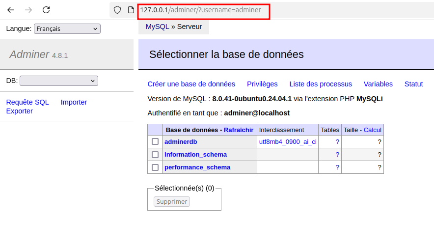

Bonsoir Cyrille,
Je suis arrivé à l'installation de adminer que j'ai réussi.
Mais j'ai fermé trop vite la fenêtre sql. :(
Mais je voudrais continuer en suivant ces commandes que tu donnes (elles se trouvent dans le tuto page 9, juste après la copie d'écran que j'envoie en pièce jointe) :
Maintenant, on va donner un accès root
mysql> DROP USER 'root'@'localhost';
Query OK, 0 rows affected (0,03 sec)
mysql> CREATE USER 'root'@'%' IDENTIFIED WITH mysql_native_password BY '1234';
Query OK, 0 rows affected (0,04 sec)
mysql> GRANT ALL ON *.* TO 'root'@'%';
Query OK, 0 rows affected (0,02 sec)
mysql>  FLUSH PRIVILEGES;
Mais je suis perdu. Je viens de taper ceci :
var/www/html$ sudo mysql -u root -p
Enter password:
ERROR 1045 (28000): Access denied for user 'root'@'localhost' (using password: YES)
Si je n'y arrive pas cette fois-ci, j'abandonne. Je suis dépité.
