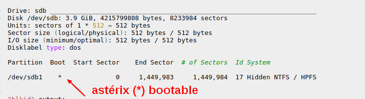

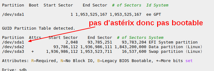

salut, j'espère pour toi que c'est un mauvais réglage de ton bios, les réglages pas défaut pour Linux il faut se méfier.
si je lis ton rapport la seule partition boot, celle avec un astérix (*) est la sdb1, ta sda n'est plus en bootable.
