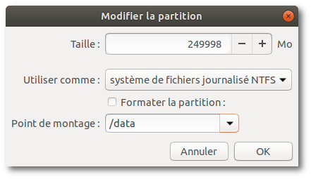

Donc tu n'as pas besoin de toucher a ton 2eme disque mis a part le choisir pour lui mettre un point de montage pendant l'installation de linux en prenant garde de ne pas cocher la case "Formater" dans cette petite fenetre

Pour ce qui est de l'étape du point de montage ( la capture), oui il ne faut pas cocher la case 'Formater" simplement cette étape sert a prendre en compte ce dique pour qu'il soit attaché au systeme

J'ai essayé avec une partition ntfs et des données sans importances sur windows. J'ai réinstallé linux mint en indiquant le point de montage /data à cette fameuse partition sans la formater et c'est génial j'ai vu mon disque /data avec les données dedans dans mon poste de travail puis système sur mon mint. C'est top.
