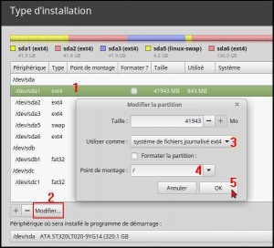

Bon.. malgré cet excellent tuto, j'ai dû me planter qq part... avec la version 19, je n'avais pas exactement les mêmes images écran et en particulier je n'avais pas "partition logique" qui était grisé dans le menu proposé.. Du coup je me retrouve avec un tout petit /home qui a dû s'installer dans la partition "système" dont j'avais fixé la taille à 40 Go..
Pas grave... je vais recommencer...
A moins que ce ne soit plus facile de partitionner après install et de basculer le /home dans la bonne partition ?

en fait tu t'es tromper :
tu as créer une partition pour faire ton /home mais tu l'as pas déclaré comme point de montage : regarde ta capture
/home c'est en fait le label au lieu du point de montage
sur cette image regarde le (4)

Ah OK.
Alors je vais recommencer...
A moins que ce ne soit récupérable avec gparted... Mais je ne pense pas.
Peut-être qq lignes de commandes.. mais là je ne suis pas assez connaisseur.
je vais donc recommencer demain.
et reprendre point par point.
