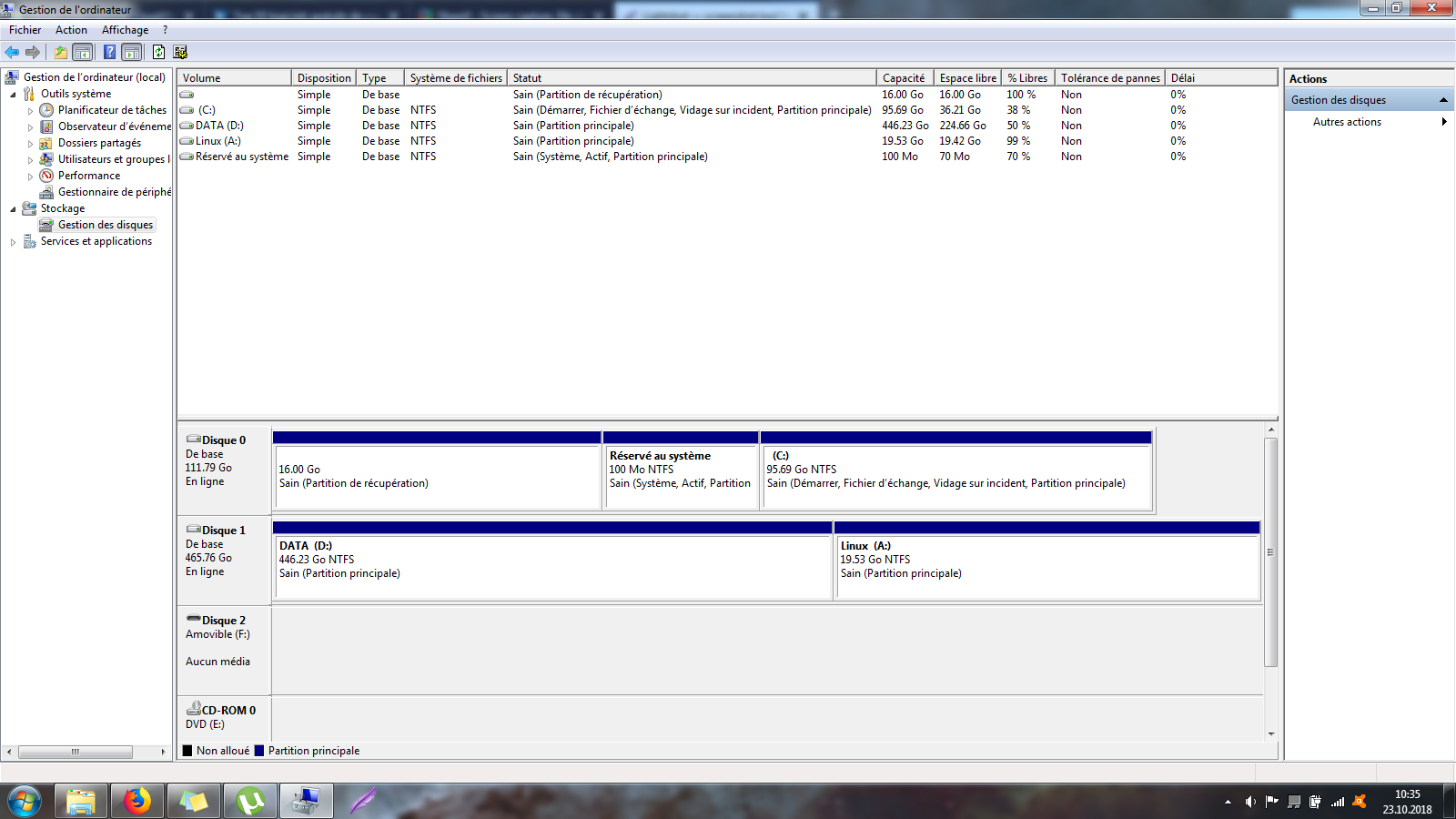

Alors merci pour ta réponse, maintenant j'ai une version de Windows 7 un peu... comment dire... craquée, parce que j'ai eu un soucis un jour et un ami a dû m'aider à réinstaller la totalité de mon OS, enfin bref du coup Windows est fragmenté un peu partout dans une bonne centaine de fichiers à mon avis, ce qui fait qu'il prend énormément de place...
Mais du coup, le fait de ne pas installer Linux sur le disque local mais sur le data (D:) ne risque pas de les faire se télescoper et se gêner mutuellement ?
Cela dit j'ai crée un nouveau volume simple d'environ 20go que je compte dédier à Linux.
Je pense du coup faire comme tu as dis mais une question subsiste, est-ce que le fait que Linux ne soit pas sur le disque local et donc celui attribuer au démarrage ne risque pas de me faire devoir d'abord allumer mon ordinateur sous Windows pour ensuite aller sous linux, comme depuis une clé USB ?
Et que du coup, par suite logique, qu'il soit moins efficace et travail plus lentement, avec un certain temps de latence ?

Le deuxieme disque est un disque interne donc c'est pareil tu peux tres bien y installer un Linux mais ,je ne sais ce que c'est que cette partition nommée Linux en ntfs
Linux ne s'installe pas sur ce systeme de fichier il faut formater en ext4 et ça tu ne peux le faire que d'un live-usb ou dvd d'installatiosi tu veux installer Linux Mint sur le deuxieme dissque ilte faut faire soit
1ere méthode: bien
_une partition de 25 Go en ext4 pour / (le systeme)
_Une autre du maximum que tu peux pour /home (tes données et les fichiers de config perso de tes logiciels)
2eme méthode: pas top
Une partition du maximum que tu peux ou tu installes tout / et /home (donc tu auras le systeme et les données)
3eme méthode: bien
_Une partition de 30 Go ou tu installes tout comme pour la précédente
et on fait des liens vers les dossiers Windows de la partition data pour y diriger tes données, et faire le montage de celle ci au démarrage

Oui effectivement j'aurais dû expliquer, j'ai nommé le disque A "Linux" puisque je veux installer Linux dessus et lui dédier cette partition.
Je pense pour le coup opter pour la troisième solution comme ça j'aurais toujours accès à mes fichiers présent sur l'ordinateur sans avoir besoin de les copier ou d'utiliser Windows pour y accéder.

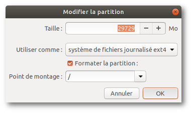

Si tu veux utiliser ta partition data pour les deux systemes
il faut d'abord depuis le live, qui va te permettre d'installer LinuxMint, avec Gparted
_supprimer la partition Linux qui est trop petite ,
_Réduire la partition data de maniere a avoir un espace libre d'au moins 30 Go
_ Cet espace libre tu fais un clic doit dessus et "Nouvelle" tu choisis comme format ext4 ,a Étiquette tu peux mettre Linux

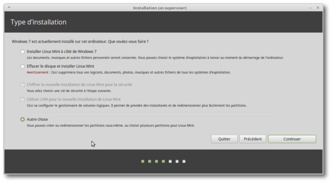

Lors de l'installation Linux a la page "Type d'installation" tu choisis "Autre choses"
a la page suivante tu choisis la partition que tu as prévu pour LinuxMint et cliques sur "Modifier" ce qui va ouvrir une petite fenetre du genre
Et ici tu choisis
_A systeme de fichiers ext4
_A Point de montage /
_Cocher la case Formater
_Ok
Ensuite tu choisis l'autre partition (data)
_A systme de fichiers tu choisis ntfs
_ A Point de montage tu écris /data (dans le menu deroulant ça n'existe pas donc tu l’écris)
_Et la surtout tu ne coches pas la case "Formater"
_Ok
Et tu lances l'installation
