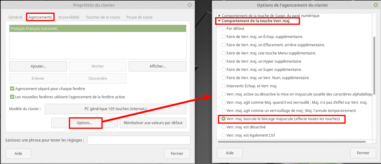

Si tu veux changer cette façon de faire sans mettre les mains dans le cambouis, tu pourrais par exemple faire ceci (je viens de tester dans une machine virtuelle avec LM19Mate, je suppose qu'avec ta version LM18.1Mate la manipulation sera identique) :
«Menu > Centre de contrôle > Clavier > onglet Agencements > Options» et là, dans «Comportement de la touche Verr. Maj» tu sélectionnes «Verr. Maj bascule le blocage Majuscules (affecte toutes les touches)».
En image avec une petite capture d'écran :
Cela aura pour effet de pouvoir activer les chiffres en haut de ton clavier alpha-numérique avec la touche de “Verrouillage Majuscules”.
