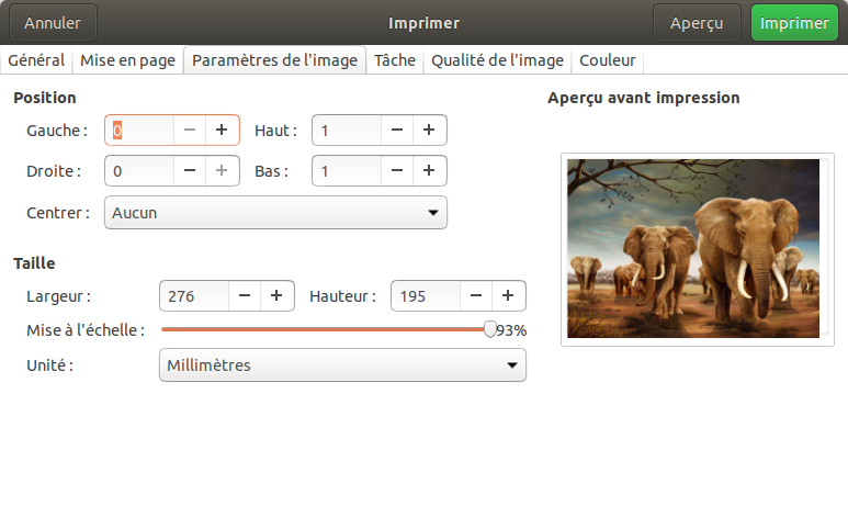

Voilà mon problème, je possède 2 imprimantes une Brother HL2250DN et une EPSON WF-2510, toutes les 2 bien paramétrées pour du courrier standard type lettre A4 en texte, mais je m'aperçois que lorsque je veux imprimer des images ou photos, là il y a un problème de marges qui se fait automatiquement.
Au départ, les photos n'étaient pas à la dimension A4, mais je les ai mises au format A4 avec The Gimp, et sur ce logiciel et même dans la visionneuse standard ou shotwell, la photo prend bien toute la feuille A4 sans marge, mais quand j'imprime que ce soit sur l'une ou l'autre j'ai un bon cm de marge, mais je ne vois pas où supprimer ces marges??
voici les images en questions :
Et j'en ai d'autres comme cela...
Les photos sont toutes au format A4 en portrait ou paysage, l'imprimante me mets des marges d'environ 1cm de chaque côté haut bas gauche droite!!! Que faire pour éliminer ces marges?? et ça ne vient pas de l'imprimante car avec Windows pas de problème de marges??
Désolé de comparer avec Windows mais ça permet de voir si ça vient des imprimantes ou du logiciel ou du système, ici je pense que c'est un paramètre système à modifier, mais lequel? Dans Aperçu avant impression, impossible de mettre 100% comme échelle, la plus haute est à 93%???
Merci d'avance pour vos réponses!

j'ai regardé dans les parametres mais apparemment c'est pareil chez moi
impossible d'augmenter l’échelle qui est a 94 %

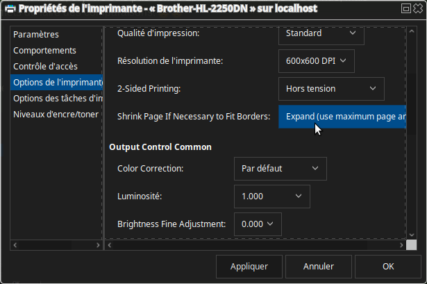

Pour ton souci, moi, j'utilise le format A4 borderless pour diminuer les marges.

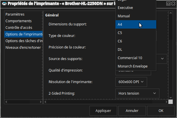

Concernant ta réponse concernant mon problème, je ne vois pas où tu change ce format A4 borderless
Malgré Expand use maximum area, il y a toujours des marges...

GILLINUXMW10 a écrit : sam. 10 nov. 2018 20:39 je ne vois pas où tu change ce format A4 borderless
Dans les paramètres d'impressions, si tu ne les a pas, c'est que ce n'est pas possible.

Bonjour GILLINUXMW10, j'ai vu ce sujet un peu tardivement et fait quelques tests avec tes images.
J'ai constaté que c'était plus compliqué avec Gimp (v. 2.8.22) qu'avec Xviewer, les options d'impression ne sont pas exactement les mêmes.
Bizarrement, pour l'aperçu par le bouton du même nom, les deux utilisent pour une raison mystérieuse Xreader (avec conversion en du png en pdf). Mais il y a aussi un petit aperçu dans "Paramètres de l'image".
Par Xviewer cela marche en choisissant la taille du papier "A4 Borderless 210x297mm". J'ai une petite marge de 3 mm environ inévitable avec mon imprimante (HP Officejet Pro 8720) qui n'est pas une véritable imprimante photo.
L'échelle est de 100% dans Mise en Page et la "Mise à l'échelle" de 99% dans "Paramètres de l'image".
Par Gimp, toujours avec "A4 Borderless 210x297mm", j'y suis arrivé en réduisant au minimum la résolution dans l'onglet "Paramètres de l'image". Cela donne chez moi 72,028 pixel/in (sans doute un peu moins avec une imprimante photo sans bord). Il y a aussi une option "Ignorer les marges de page" mais apparemment elle ne joue pas dans ce cas là.
Attention à toujours vérifier si l'orientation est Portrait ou Paysage selon le sens de l'image.
Egalement, toujours revenir au logiciel initial (Gimp ou Xviewer) et ne pas imprimer à partir de la fenêtre d'aperçu sous Xreader, ce n'est plus une image mais un fichier Acrobat.
