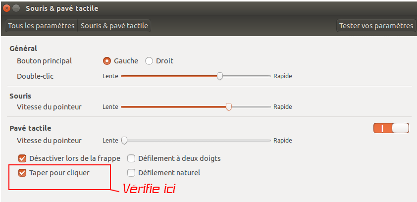

lol je me doute bien que tu sais te servir d'un "trackpad" , ce que je voulais dire , il se pourrait qu'il s'active avec une combinaison de touches .......
Bon puisque sous windows ça roule , on regarde ailleurs :
Déjà sur le net : que dalle nada rien ........
Mais tu peux voir ceci dans un premier temps :

Je n'ai pas le même panneau que toi , mais il remplit les mêmes conditions ( ci-dessous une capture d'écran ), dis moi ce que tu en pense ?

tu as : actions de clic réglé sur automatique : regarde les options que tu as dedans

En effet dans le menu déroulant il y a :
- Clic gauche seulement
- Automatique
- Emuler les boutons d'une souris
- Utiliser plusieurs doigts pour un clic droit et un clic milieu
J'ai tout essayé , sans changement
