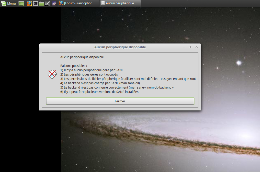

Je viens de changer d'imprimante une Canon pixma GM3650, Linux l'a reconnu quand j'ai fait ajouter une imprimante dans les paramètres Système
quand je cherche un fichier sur mon PC et l'imprime, elle fonctionne bien, l'impression est bonne, seulement quand je veux scanner un doc, Simple Scan me dit
"aucun périphérique de numérisation de disponible, veuillez en connectez un"
J'ai installé XSane et lui cherche un périphérique mais ne trouve pas non plus et quand je clique sur aide il m'affiche cela

j'avais un souci identique,il y à quelques semaines;mais en allant sur le site de CANON,j'ai récupérer le pilote-scanner pour LINUX.
Installé,redémarré le PC,tout fonctionne à présent.

C'est ce qu'il faut faire : parfois l'imprimante Canon est reconnue
mais les couleurs sont mauvaises et le scanner fonctionne ou pas suivant les distributions Linux. En installant le pilote de l'imprimante fourni par Canon et le logiciel de Scan, Scangearmp, tout fonctionne au poil.

Il se peut que le pare-feu empêche la reconnaissance du scanner par Simple-scan et par xsane. Essaie cette commande :
sudo ufw disable
Mais avec le pilote Canon, il ne devrait pas y avoir de problème.

Voila qui est fait, merci d'avoir déplacé le sujet dans la bonne rubrique, ceci dit, j'ai téléchargé le programme scangear sur le site de Canon, mais ça ne fonctionne pas, j'ai essayé les versions :
https://www.canon.fr/support/consumer_p ... 20(64-bit)
ScanGear MP v. 3.20 for Linux (debian Packagearchive)
ScanGear MP v. 3.20 for Linux (rpm Packagearchive)
ScanGear MP v. 3.20 for Linux (Fichier source)
rien n'y fait, par contre le téléchargement m'a placé ces programmes dans le fichier "téléchargements" et je les ai extrait dans le même fichier, peut-être aurais-je dû les extraire dans un autre fichier ?

Bonjour Lorrain,
Non tu peux laisser dans téléchargement, ça n'a pas d'importance vu que pour l'instant rien n'est installer.
Je vais faire une analogie que je n'aime pas trop, mais sur linux nous sommes habitué à installer d'un clic
grâce aux dépôts mis a notre disposition, ça nous rend fainéants :l ;) .
En revanche, en ce qui concerne les logiciels (ou pilotes) télécharger sur internet, ben...c'est comme pour
windows (malheureusement :? ) : Il faut télécharger un fichier compressé (peu importe le dossier, ici téléchargements ira),
puis le décompresser (pareil on peut le laisser ou il est), puis ensuite lancer le fichier d'installation (comme on lance
le install.exe ou setup.exe sous windows).
Dans ton cas c'est le .deb qu'il faut lancer, tu le trouve dans le dossier packages qui a été décompressé. Choisi celui qui
va avec ta machine (amd64.deb si c'est du 64 bits, ou i386.deb si c'est du 32 bits). En double cliquant dessus
automatiquement "gdebi" va s'ouvrir et installer ce qu'il faut ou il faut.
Sinon il y a aussi un "install.sh" qui je pense se débrouille de déterminer ton architecture (32 ou 64 bits) et d'installer
ce qu'il faut.
Pour le lancer (l'install.sh) il faut le faire dans un terminal, donc tu ouvre un terminal et fais:
1) se mettre dans le bon répertoire (celui contenant le "install.sh")
cd Téléchargements/scangearmp2-3.20-1-deb
2) lancer le "install.sh"
sudo ./install.sh
Et voila...C'est installé à l'endroit ou il faut. Si ça fonctionne, par la suite tu peux supprimer le fichier compressé et
le dossier décompressé de ton "Téléchargements".

Pour le logiciel de scanner fourni par Canon, le.deb n'est pas un package qu'on lance avec GDebi mais juste un dossier qui contient un "install.sh" qu'il faut effectivement lancer via une commande dans le terminal, comme dit juste au dessus.

capdeframint a écrit : sam. 9 févr. 2019 17:33 Pour le logiciel de scanner fourni par Canon, le.deb n'est pas un package qu'on lance avec GDebi mais juste un dossier qui contient un "install.sh" qu'il faut effectivement lancer via une commande dans le terminal, comme dit juste au dessus.
En effet et c'est ce que j'ai fait, double clic sur "install.sh" et il me propose plusieurs options notamment "ouvrir dans un terminal" ce que j'ai fait et il me l'a installé après que j'ai dû taper mon mot de passe (normal pour le mot de passe)
par contre je doit l'ouvrir dans un terminal et j'ai le choix de numériser en JPEG ou PDF
Un grand merci à tous pour votre aide, j'ai modifié le titre premier de ce fil de discussion pour dire que le sujet est résolut.
