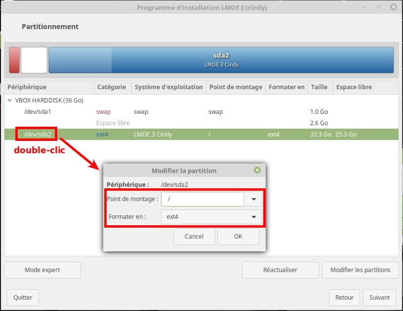

Je suis dans l'instal via le lien de Cyril "numétopia" et je suis bloqué plutôt je crains de faire une grosse bourde!!!! je suis sur la fenêtre "programme d'installation lmd3 (cindy) et là est-ce que je fais bien pas sûr du tout:
je double clic sur dev/sda1, une fenêtre s'ouvre "modifier partition"
point de montage: swap
formater en: swap
OK puis suivant
une fenêtre s'ouvre "outil d'installation veuillez choisir une partition
Point de montage
Taille recommandée
Système de fichier recommandé: ext4
à partir de là comme cela n'avance à rien je n'ose pas à m'aventurer plus loin pouvez-vous m'orienter plus précisément merci pour compréhension et patience.

en gros .....
Seulement LMDE : pas de "dual-boot" avec d'autres systèmes à coté LiNuX | appleO$X | window$ ou autre sur le même disque.
Quand tu arrives sur la fenêtre de partitionnement, double-clique sur la 2ème partition (pas la swap) et choisis :
Dual-Boot : si tu as un window$ et que tu veux mettre LMDE en plus (et en mieux) : avec ta clé USB Linux, sans-installation (session-live) et dans le logiciel Gparted tu prépares tes partitions selon le(s) système(s) que tu veux avoir.
/!\ : si à l'origine c'est un disque window$ au format NTFS pour faire un dual-boot, mieux vaut le défragmenter avant de repartitionner.
en gros .....
- point de montage : /
- formater en : ext4
