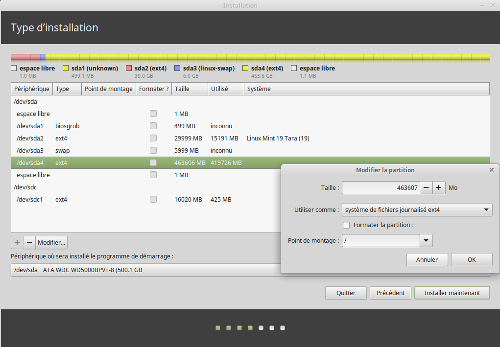

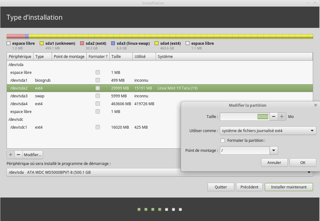

Je m’apprête à réinstaller Linux Mint 18.3 sur mon poste. Je souhaite conserver mon home qui se trouve sur une partition distincte du système.
Je m’appuie sur le tuto du wiki d'Ubuntu: https://doc.ubuntu-fr.org/reinstallation_ubuntu;
Processus:
Au mode ou type d'installation je choisie "Autre chose"
Mon partitionnement actuel est celui-ci
Ma partion système ainsi que mon home sont en ext4.
S'agissant de ma partition système je la modifie ainsi:
- Taille: inchangée
-Utilisée comme: système de fichiers journalisés ext4
- Je coche "formater
- Point de montage: /
Nota: sur la copie d'écran j'ai omis de cocher "formater"
S'agissant de ma partition home;
- Taille: inchangée
- Utilisée comme: système de fichiers journalisés ext4
- Je ne coche pas "formater"
Est-ce que ce procédé et correcte ?

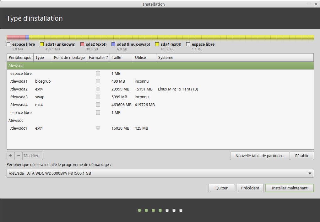

Mon partitionnement actuel, fait il y a longtemps, s’appuie sur des éléments trouvés sur le Net. Ayant peu de compétences en matière de gestion des disques, j'avais pris ce modèle.

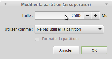

Si le swap est inutile, puis-je le supprimer en amont de mon installation ? Comment ?

Si tu ne veux pas que ta partition swap soit prise en compte il suffit simplement de mettre "Ne pas utiliser"
et un fichier swapping sera créé pour la remplacer
Mais puisse qu'elle existe autant l'utiliser

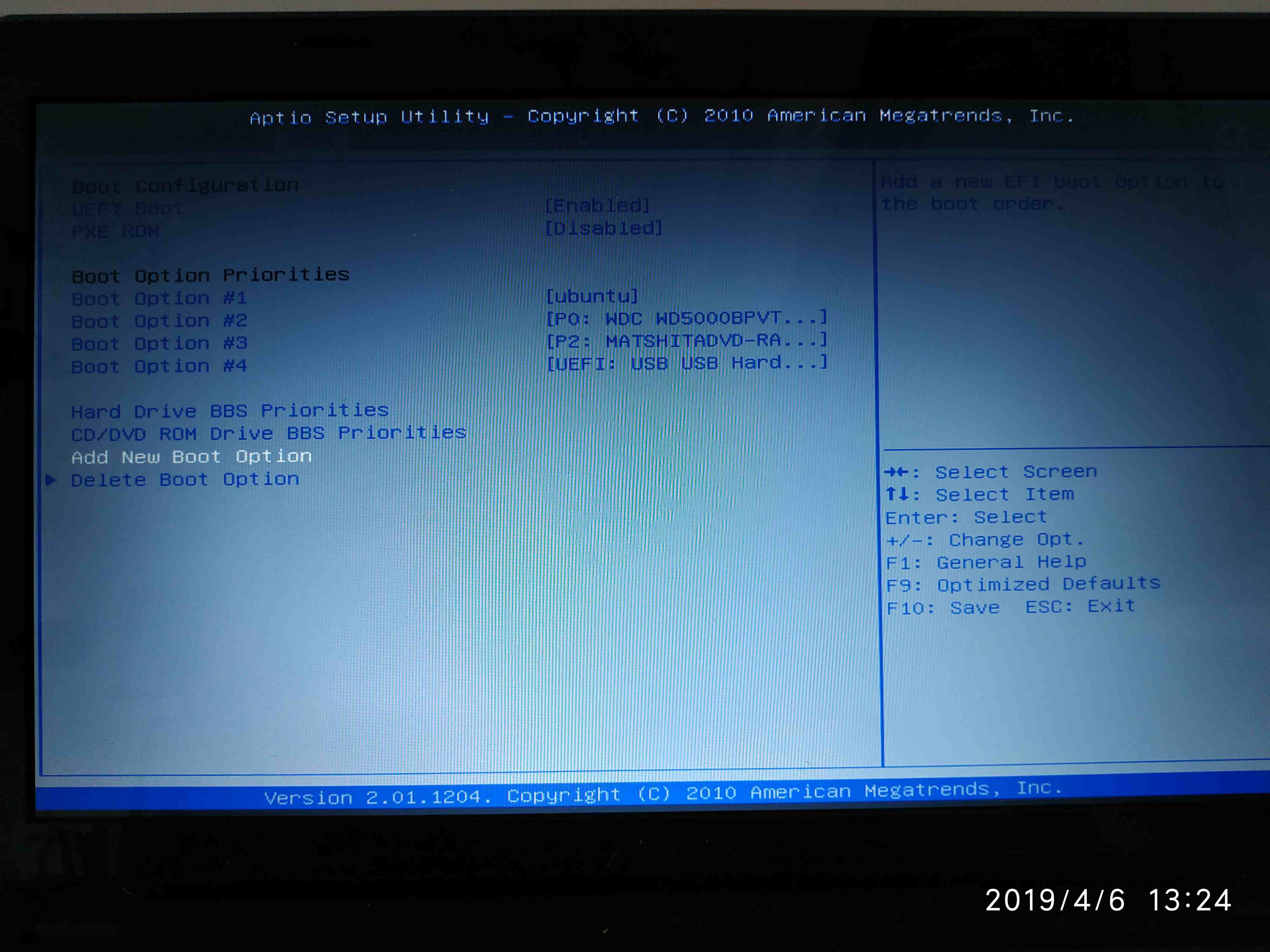

S'agissant du boot sur ma clé Usb LM 18.3, seule l'option UEFI: USB USB Hard Drive Hard Drive semble me permettre de démarrer sur la clé?

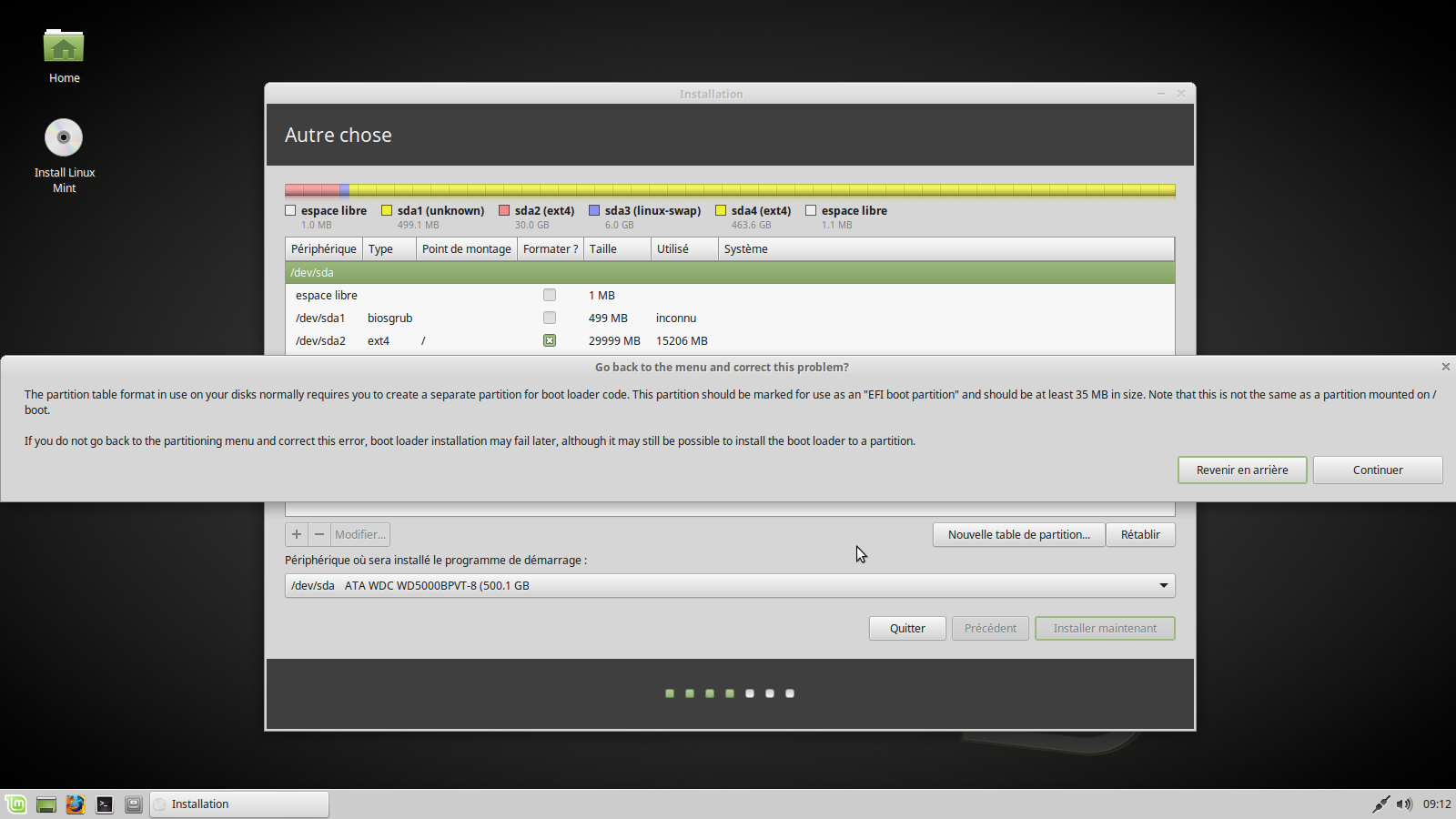

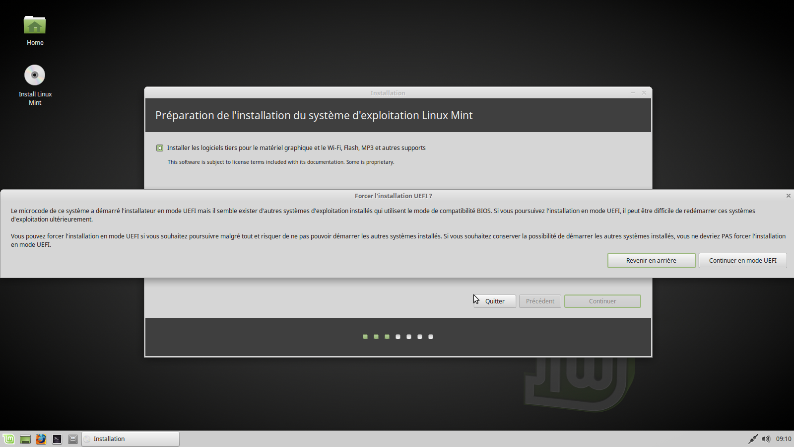

dans le processus d'installation j'ai les messages suivants:
puis
Que faut-il faire ?

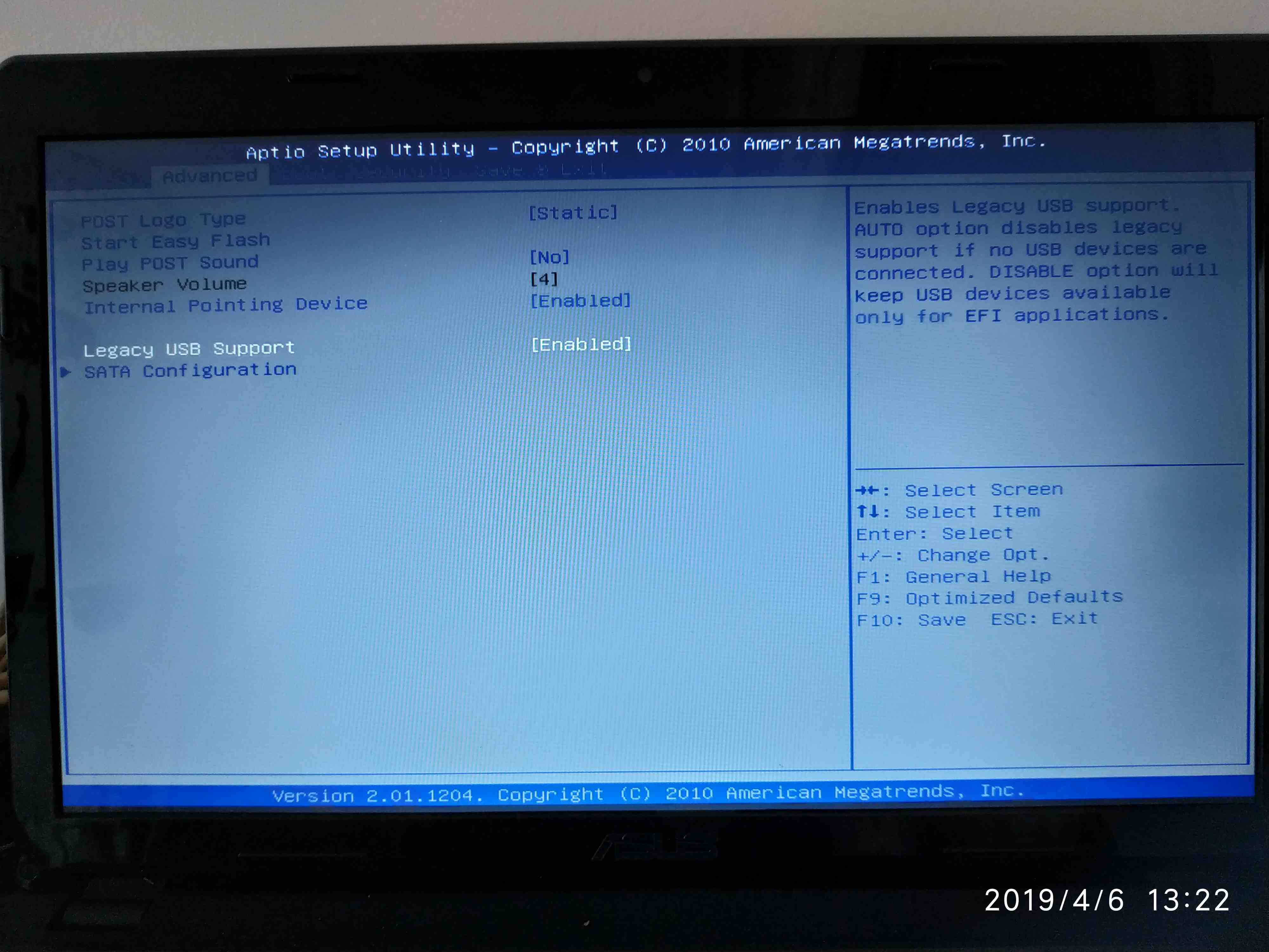

Dans mon bios, je vois bien comment mettre UEFI unabled/desabled, mais concernant LEGACY je ne vois pas où agir ?

Laisse l'option Legacy USB Option à Enabled
puis redémarres le PC avec ta clé USB connectée
choisis l'option Ubuntu (juste au-dessus de la ligne UEFI : USB Hard Drive Hard Drive
et retentes l'installation

Si je laisse l'option Legacy USB Support à Enabled (dans l'onglet ADVANCED) et que je démarre sur Ubuntu, le Pc démarre sur l'OS installé et non sur la clé USB.

Ok, dommage, et la ligne USB Flash Disk 1100 ?
